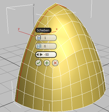

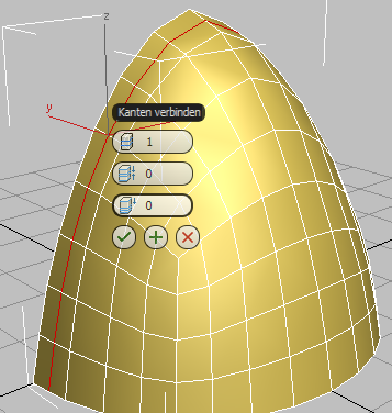

  3. Klicken Sie auf der Gruppe "Schleifen" bei gedrückter Umschalttaste auf (Verbinden).
    3ds Max zeichnet eine einzelne Kantenschleife um die ausgewählten Kanten. Außerdem werden die Caddy-Steuerelemente für das Hilfsmittel "Verbinden" angezeigt.
    (Wenn Sie bei gedrückter UMSCHALTTASTE auf bestimmte Hilfsmittel in der Multifunktionsleiste klicken, zeigt 3ds Max dessen Caddy-Steuerelemente an).
    Standardmäßig wird die Schleife in der Mitte der ausgewählten Kanten platziert, aber der negative Wert für "Verschiebung", den Sie im nächsten Schritt festlegen werden, wird die Schleife links von der Mitte platzieren.
  4. Ziehen Sie das dritte Steuerelement des Caddys (Schieben), bis der Wert –50 angezeigt wird, und klicken Sie dann auf (OK).
    Die Kante wird nach links verschoben

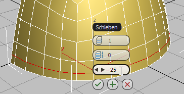

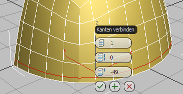

  6. Klicken Sie auf der Gruppe "Schleifen" bei gedrückter Umschalttaste auf (Verbinden).
    3ds Max zeigt erneut die Caddy-Steuerelemente für das Hilfsmittel "Verbinden" an.
  7. Ändern Sie den Verschiebungswert in –25 um, und klicken Sie dann auf (OK).

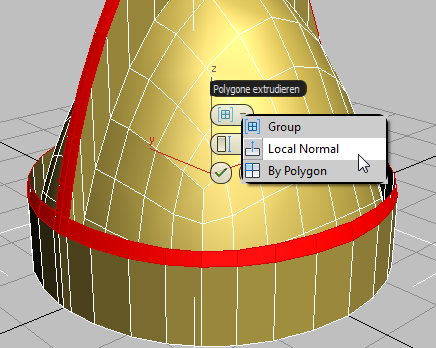

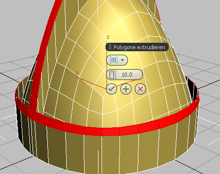

  1. Klicken Sie auf der Gruppe "Polygone" bei gedrückter Umschalttaste auf (Extrudieren).
    3ds Max zeigt die Caddy-Steuerelemente für das Hilfsmittel "Extrudieren" an.
  2. Wählen Sie aus der Dropdown-Liste des ersten Steuerelements (Gruppieren) den Eintrag "Lokale Normale".
  3. Ändern Sie den Wert des zweiten Steuerelements (Höhe) in 1,0, und klicken Sie dann auf (OK).
