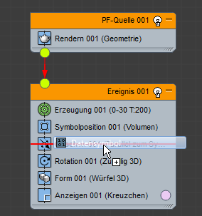

Um einen neuen Operator zu erstellen, können Sie folgende Datenoperatoren verwenden: Datensymbol, Datenoperator, Datentest oder Datensymboltest.
Das Rollout Datensymbol 001 wird in der Partikelansicht angezeigt.
Daraufhin wird das Fenster Datenansicht als Benutzeroberfläche für Datenoperatoren geöffnet. Die Datenansicht hat sehr viel Ähnlichkeit mit der Partikelansicht.

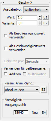

Klicken Sie mit der rechten Maustaste auf das Zahlenauswahlfeld, um es auf 0,0 zu setzen und aktivieren Sie die Option Als Geschwindigkeitswert verwenden. Behalten Sie die standardmäßige Einstellung Einheiten pro bei: Sekunde.
auf 200.0, und aktivieren Sie die Option Als Geschwindigkeitswert verwenden. Als Nächstes vernetzen Sie die durch die Unteroperatoren Skalar erstellten Daten in einem Geschwindigkeitsdatenkanal für die Partikel.

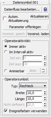

Als Nächstes gestalten Sie Ihren Operator komplexer, indem Sie den Geschwindigkeitsvektor mit der Ausrichtung des Operatorsymbols verknüpfen. Dies ist das kleine Quadrat am Weltursprung, das erstellt wurde, als Sie den Operator Datensymbol hinzugefügt haben.
Bereich "Operatorsymbol" den Typ von "Rechteck" in "Pfeil".
Das Symbol ändert sich in einen Pfeil, wodurch seine Ausrichtung einfach zu erkennen ist.

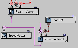

Verwenden Sie den Unteroperator Symbol, um die Transformationsmatrix des Symbols anzufordern.
Klicken Sie auf den Unteroperator "Symboldrehpunkt", und wählen Sie dann Symbol-TM aus der Dropdown-Liste Symboleigenschaft. TM steht für Transformationsmatrix.
Sie verwenden den Unteroperator Funktion, um den Geschwindigkeitsvektor mit der Symbolmatrix zu multiplizieren.
auf Matrix. Setzen sie auch Funktion auf Vektortransformation.
Klicken Sie auf die Vernetzung zwischen dem Unteroperator Konvertieren (Reelle Zahl -- > Vektor) und dem Unteroperator Ausgabestandard (Geschwindigkeitsvektor), um ihn zu markieren, und drücken Sie dann die ENTF-Taste, um sie zu entfernen.
Vernetzen Sie die Ausgabe des Unteroperators Symbol mit der Eingabe M2 des Unteroperators Funktion. Beachten Sie, dass Sie eine Vernetzung zwischen Verbindungen derselben Farbe durchführen.
Nun steuert die Symbolausrichtung die Richtung der Partikel.
Beim Drehen des Symbols ändert sich die Richtung des Partikelstroms entsprechend.

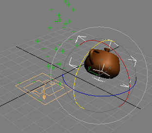

Wenn Sie jetzt die Teekanne um die X- und Y-Achse drehen, hat das die gleichen Auswirkungen auf den Partikelstrom wie das Drehen des Symbols.
Wenn Sie einen Datenoperator erstellt haben, können Sie ihn als regulären Partikelfluss-Operator speichern. Zuerst legen Sie die wichtigsten Parameter offen. In diesem Fall sind das die Vektorkomponenten, also die Einstellungen Wert für den Unteroperator Skalar und die Schaltfläche des Unteroperators Objekt auswählen.

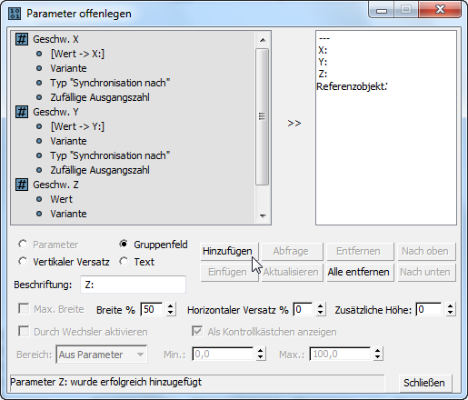

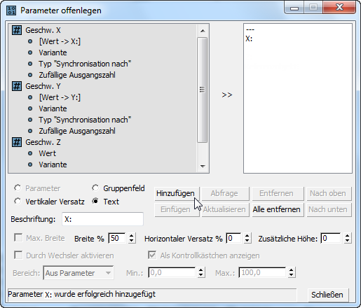

Dadurch wird das Dialogfeld Parameter offenlegen geöffnet, in dem Sie die offenzulegenden Parameter sammeln und identifizieren können. In der Regel verwenden Sie es zum Erstellen Ihres Operator-UI.
Der Eintrag in der linken Liste wechselt auf [Wert - > X:)], und die neue Beschriftung wird in der rechten Liste angezeigt.
Darüber hinaus erscheint der hinzugefügte Parameter auf einem neuen Rollout in der Partikelansicht. Es gibt die offengelegten Parameter wieder und ist für alle Benutzer verfügbar, die den Operator verwenden.
Führen Sie denselben Vorgang für den Wert Geschwindigkeit Y
und Geschwindigkeit Z
durch, indem Sie sie mit Y: bzw. Z: beschriften.
Objekt hinzu, und nennen Sie es Referenzobjekt:. Legen Sie die Breite auf den Höchstwert 95 fest, sodass auf dem Rollout ausreichend Platz für die Schaltfläche und die Beschriftung ist. Dann wählen Sie "Gruppenfeld". Klicken Sie abschließend auf "Hinzufügen".
Alle vier Parameter werden jetzt auf dem Rollout Parameter angezeigt.

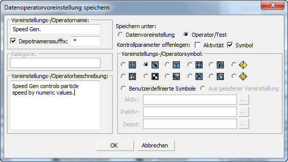

Der nächste Schritt besteht darin, den Datenoperator als Voreinstellung zu speichern.
Dadurch wird das Dialogfeld Datenoperatorvoreinstellung speichern geöffnet.
Geben Sie im Feld Voreinstellungs-/Operatorname einen Namen ein, z. B. Geschwindigkeits-Generator.
Setzen Sie rechts von diesem Feld Speichern unter auf Operator/Test.
Geben Sie im Feld Voreinstellungs-/Operatorbeschreibung eine Beschreibung ein, z. B.: Geschwindigkeits-Generator steuert die Partikelgeschwindigkeit mit numerischen Werten..
Eine Meldung informiert Sie darüber, dass die Voreinstellung gespeichert wurde.
Das Depot enthält nun Ihren neuen Operator. Dem Namen des Operators im Depot wird ein Sternchen (*) als Standardsuffix angehängt. Dies weist auf einen benutzerdefinierten Operator hin.
Die Ausrichtung der Teekanne steuert die Richtung des Partikelstroms.
