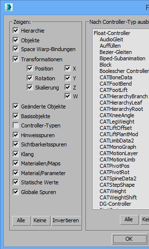

Tipp: Wenn die Tonspur beim Wechseln zum Modus "Dope-Sheet" nicht sichtbar ist, klicken Sie im Werkzeugkasten "Keys: Dope-Sheet" auf (Filter), und aktivieren Sie dann im Dialogfeld "Filter" Gruppe "Zeigen" die Option "Globale Spuren".

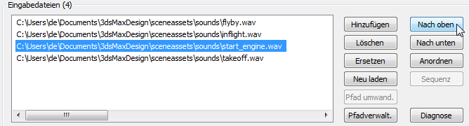

Die Dateien werden im Bereich "Eingabedateien" als Liste angezeigt. Es kann hilfreich sein, die Dateien in der Reihenfolge anzuordnen, in der ihre Klänge in der Klangspur zu hören sind (dies ist jedoch nicht obligatorisch).
Markieren Sie in der Liste der Klangdateien im Bereich "Eingabedateien" die Datei start_engine.wav, und klicken Sie so oft auf "Nach oben", wie es erforderlich ist, um die Datei am Anfang der Liste zu positionieren.
Markieren Sie takeoff.wav, und klicken Sie auf "Nach oben", bis die Datei direkt unter start_engine.wav angezeigt wird. Platzieren Sie mithilfe der Option "Nach oben" die Datei flyby.wav an der nächsten Position in der Liste.

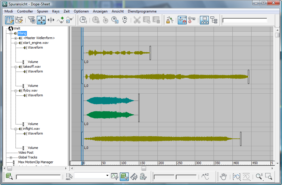

Erweitern Sie in der Spuransicht-Hierarchie des Dope-Sheets die Klangspur, um die Master-Spur sowie vier weitere Spuren anzuzeigen, die jeweils eine Klangdatei repräsentieren, die Sie in die Szene geladen haben.

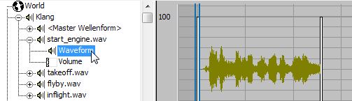

Erweitern Sie die einzelnen Spuren. Im Fenster Dope-Sheet können Sie die Wellenform des Klangs sehen.
Eine Wellenform ist ein Bild, das ein Audiosignal darstellt. Es zeigt Amplitudenänderungen in Abhängigkeit von der Zeit. Gedämpfte Geräusche, z. B. Schritte, ergeben ein schmales Muster, während durchdringende Geräusche, wie das Scharren eines Stuhlbeins, ein breiteres Muster hervorrufen. Wellenformen helfen Ihnen dabei, die Ereignisse in einer Audio-Aufzeichnung zu visualisieren.
Die Spur <Master Wellenform> stellt eine visuelle Zusammenstellung aller Spuren dar.
Blenden Sie die Master-Spur aus, um nur die Wellenformen und Lautstärkenkomponenten der vier einzelnen Klangspuren anzuzeigen.
Die erste, die zweite und die vierte Klangspur wurden in Mono aufgenommen und weisen eine einzelne Wellenform auf. Die dritte Klangspur, flyby.wav, wurde in Stereo aufgenommen und weist zwei Wellenformen auf, eine für den linken und eine weitere für den rechten Kanal.

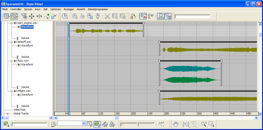

Bei Frame 160 beginnt das Flugzeug, die Startbahn entlangzurollen. Dies ist die Stelle, an die der Anfang des Audio-Segments takeoff.wav platziert werden soll.
Klicken Sie auf die Bereichsleiste takeoff.wav, und ziehen Sie sie, bis die Wellenform des Segments bei Frame 160 beginnt.

Ziehen Sie im Dope-Sheet-Editor die Bereichsleiste flyby.wav, bis die Wellenformen des Segments bei Frame 405 beginnen.
Geben Sie die Animation erneut wieder.
Die Wellenform sollte ihren Scheitelpunkt etwa bei Frame 435 erreichen, wenn der Doppeldecker direkt über den Kopf des Beobachters hinwegfliegt.

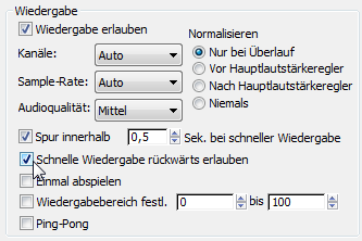

Standardmäßig wird die Audio-Wiedergabe vorwärts abgespielt, während Sie die Animation vorwärts wiedergeben. Wenn Sie die Animation rückwärts abspielen, erfolgt keine Audio-Wiedergabe.
Wenn Sie die Audio-Wiedergabe beim Abspielen der Animation rückwärts anhören möchten, markieren Sie die Klangspur in der Dope-Sheet-Hierarchie, klicken Sie mit der rechten Maustaste darauf, und wählen Sie im Quad-Menü die Option Eigenschaften. Aktivieren Sie im Dialogfeld "ProSound" Bereich "Wiedergabe" die Option "Schnelle Wiedergabe rückwärts erlauben".
Probieren Sie aus, die Animation vorwärts und rückwärts wiederzugeben.
Sie können nun die Audio-Wiedergabe der Szene rückwärts abgespielt hören.
