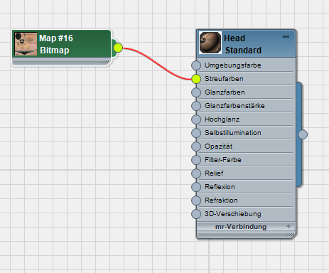

  7. Vernetzen Sie den Knoten des neuen Bitmaps mit der Streufarbenkomponente des Materials Kopf.

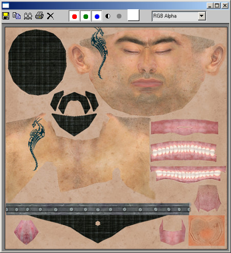

  8. Doppelklicken Sie auf den Bitmap-Knoten, um seine Parameter anzuzeigen.
  9. Klicken Sie im Rollout "Bitmap-Parameter" auf "Bild anzeigen", um das Bitmap in einem größeren Format anzuzeigen.
    Diese Bilddatei ist ein bereits früher erstelltes Streufarben-Bitmap vom Gesicht des Kriegers, basierend auf dem zugewiesenen Modell.

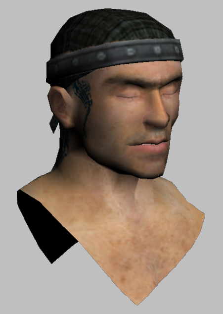

  11. Klicken Sie im Werkzeugkasten des erweiterten Material-Editors auf (Schattiertes Material im Ansichtsfenster zeigen), um das Material im Ansichtsfenster anzuzeigen.
    Anmerkung: Wenn Sie den älteren Direct3D-Treiber verwenden, lautet die QuickInfo für diese Option "Vorgabe-Map im Ansichtsfenster zeigen".
    Das Ergebnis ist relativ flach und detailarm. Das Normalen-Relief-Map, das Sie jetzt anwenden, sollte eine wesentliche Verbesserung erzielen.

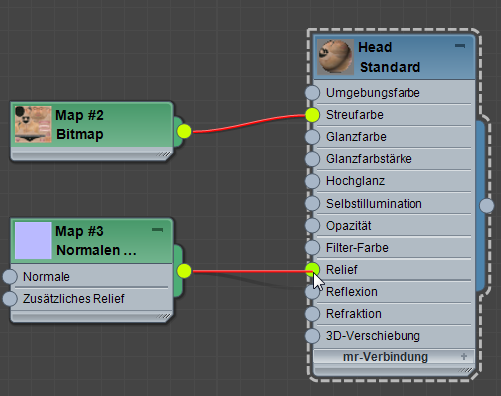

  1. Ziehen Sie ein Normalen-Relief-Map aus der Übersicht in die aktive Ansicht.
  2. Vernetzen Sie den Knoten des Normalen-Relief-Maps mit der Reliefkomponente des Materials Kopf.

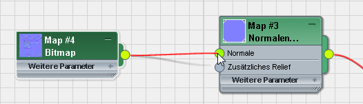

  3. Ziehen Sie ein weiteres Bitmap aus der Übersicht in die aktive Ansicht.
    3ds Max öffnet ein Dialogfeld zur Dateiauswahl.
    Wählen Sie im Dialogfeld die Datei war_head_loresnormalsmap.tga (im Ordner \sceneassets\images ).
    (Wenn Sie möchten, können Sie die Version dieses Maps verwenden, die Sie selbst in der vorherigen Lektion gerendert haben.)
  4. Vernetzen Sie den Knoten des neuen Bitmaps mit der Normalenkomponente des Normalen-Relief-Maps.

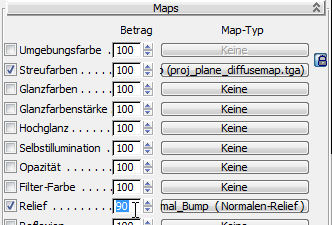

  3. Öffnen Sie in der Leiste "Parameter-Editor" das Rollout Maps, und erhöhen Sie den Reliefbetrag auf 90.

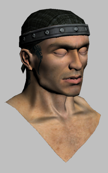

  5. Das Modell zeigt plötzlich eine neue Detailgenauigkeit. Das niedrig auflösende Modell übernimmt jetzt die Normalen-Informationen vom hochauflösenden Netzobjekt.
    Wenn Sie möchten, können Sie ein Omnilicht zur Szene hinzufügen und das Lichtobjekt über das Gesicht bewegen: zuerst mit dem Streufarben-Map und anschließend mit dem Normalen-Relief-Map. Sie sehen, was die Verwendung eines Normalen-Relief-Maps bewirken kann.
    Tipp: Wenn Sie den 3D-Beleuchtungseffekt nicht sehen können, wählen Sie Ansichten - Ansichtsfensterschattierung: Beschriftungsmenü Licht und Schatten Mit Szenenlichtern beleuchten. (Für Nitrous-Ansichtsfenster ist diese Option nur verfügbar, wenn als Schattierungsstil die Option Realistisch eingestellt ist.)
    Der Unterschied zu dem Kopf, der nicht das Normalen-Relief-Map verwendet, ist gravierend.
