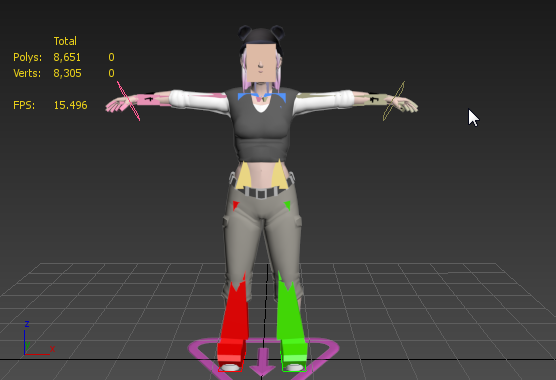

Die Szene ist die Emma-Figur, die wir auch in Figur mit Haut versehen verwendet haben. Für diese Lektion wurde Emma in eine Standard-T-Pose versetzt, die MotionBuilder benötigt. Emma hat ein CAT-Figur-Rig, aber das Rig wurde ausgeblendet. Bislang gibt es keine Animation.
- Klicken Sie mit der rechten Maustaste in das Ansichtsfenster, und wählen Sie im Quad-Menü die Option "Alles einblenden".

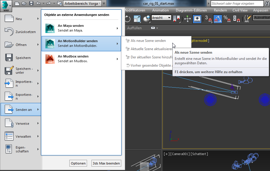

- Wählen Sie im
Menü "Anwendung" die Optionsfolge "Senden an"
"An MotionBuilder senden"
"Als neue Szene senden".
3ds Max zeigt eine Warnung an, dass keine Objekte ausgewählt wurden.
- Klicken Sie auf "Ja", um die gesamte Szene zu senden.
