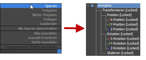

Angenommen, der Autor ist nun mit der Position des Weinglases zufrieden und möchte sie nicht mehr ändern. Die Möglichkeit, bestimmte Parameter einer Container-Definition zu sperren, ist wichtiger Bestandteil des Container-Konzepts.
Die Spuransicht wird geöffnet und zeigt die Container-Hierarchie an.
oberer linker Quadrant die Option "Sperren".
Der Eintrag "Transformieren" und alle untergeordneten Objekte (die Zweige und Blätter) zeigen jetzt den Hinweis "(Gesperrt)" nach ihrem Namen in der Hierarchie der Spuransicht an.
Sie können alle Elemente mit Ausnahme des Weinglases verschieben.
