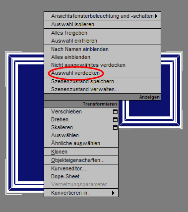

  2. Führen Sie eine Bereichsauswahl aller Schränke in der Szene durch, mit Ausnahme des 24-Zoll-Schranks mit den Doppeltüren.
  3. Klicken Sie mit der rechten Maustaste und wählen "Anzeige" "Auswahl ausblenden", so dass nur der 24-Zoll-Schrank angezeigt wird.
