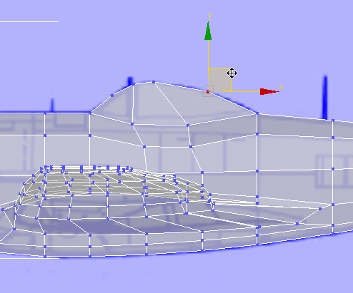

  3. Führen Sie im Ansichtsfenster "Vorn" eine Bereichsauswahl der vorderen Scheitelpunktkante des Glasteils der Haube durch (an der Oberseite, über dem Rumpf), und skalieren Sie die Scheitelpunkte anschließend im Ansichtsfenster "Oben" an der Y-Achse. Diesmal verwenden Sie das Ansichtsfenster "Links", um Ihre Arbeit zu verfolgen und das Modell der Blaupause anzupassen.
    Ansicht von links

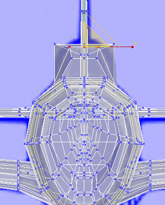

  4. Wiederholen Sie den vorherigen Schritt für die Scheitelpunktreihe unmittelbar hinter der Reihe, die Sie gerade skaliert haben.
    Anmerkung: Bei dieser und der nächsten Reihe werden Sie die starke Rundung der Blaupause im Ansichtsfenster "Links" nicht nachbilden können. Das ist kein Problem: Sie werden die Rundung später verstärken. Nähern Sie in diesem Schritt die Metallstreben der Haube an, die in der Blaupause an der helleren Farbe zu erkennen sind.
    Ansicht von links

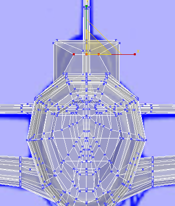

  5. Wiederholen Sie diesen Schritt ein weiteres Mal für die dritte Scheitelpunktreihe an der breitesten Stelle der Oberseite der Blasenhaube.
    Nähern Sie in diesem Schritt die Außenkante der Haube an, die dunkelblau angezeigt wird.
    Ansicht von links

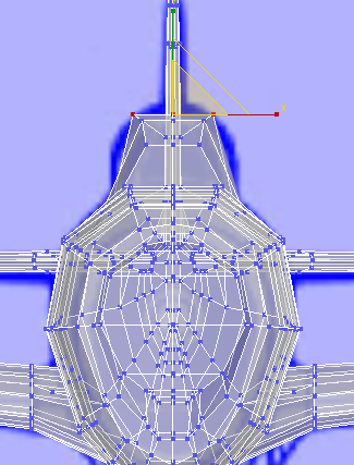

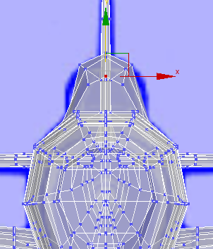

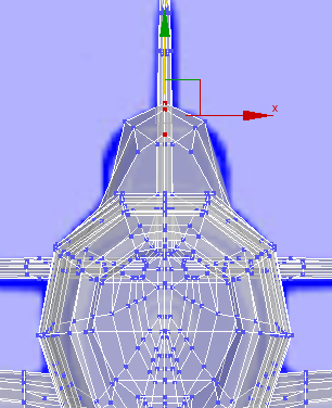

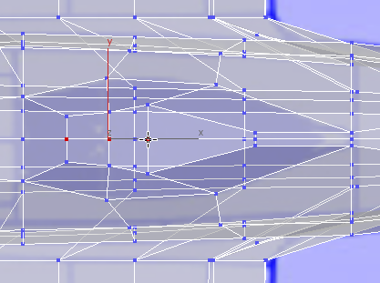

  6. Klicken Sie bzw. klicken Sie bei gedrückter Strg-Taste im Ansichtsfenster "Oben", um die Scheitelpunkte entlang der "Kammlinie" der Haube auszuwählen.
    Tipp: Wenn Sie versehentlich einen Scheitelpunkt ausgewählt haben, den Sie nicht verschieben möchten, klicken Sie bei gedrückter Alt-Taste, um ihn aus der Auswahl zu entfernen.

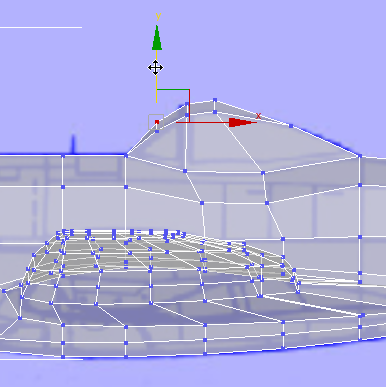

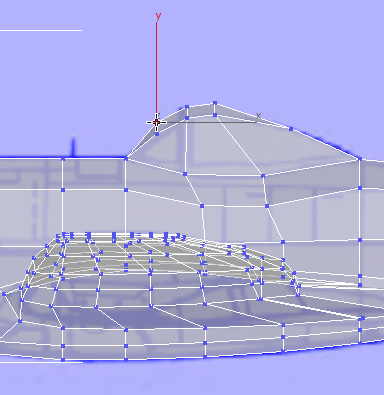

  7. Verschieben Sie im Ansichtsfenster "Vorn" die Scheitelpunkte entlang der Y-Achse nach oben, und beobachten Sie dabei das Ergebnis im Ansichtsfenster "Links".

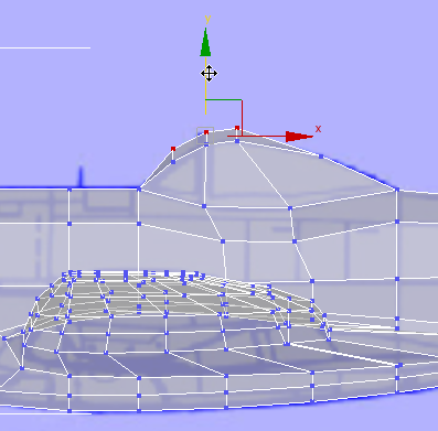

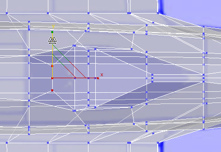

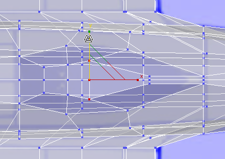

  8. Wählen Sie im Ansichtsfenster "Vorn" nur den vordersten der drei Scheitelpunkte aus, die Sie soeben verschoben haben.
  9. Verschieben Sie den Scheitelpunkt ein wenig entlang der Y-Achse nach unten, um den Umriss der Haube glatter aussehen zu lassen.
    Ansicht von links

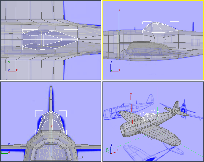

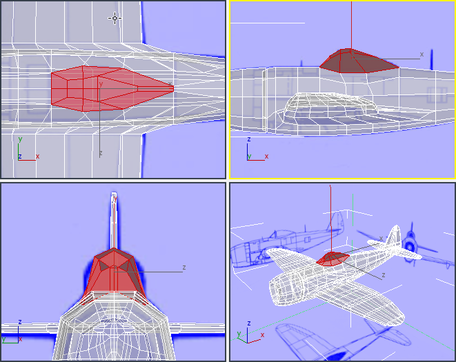

  1. Aktivieren Sie auf der Multifunktionsleiste Gruppe "Polygon-Modellierung" den Modus (Polygon).
  2. Stellen Sie im Hauptwerkzeugkasten sicher, dass die Option "Fenster/Kreuzen ein/aus" auf "Kreuzen" eingestellt ist. Überprüfen Sie dann auf der Modifikatorgruppe Rollout "Auswahl", dass "Rückseiten ignorieren" deaktiviert ist, und ziehen Sie anschließend im Ansichtsfenster "Vorn" einen Auswahlrahmen um alle Polygone in der Haube.
  3. Klicken Sie in der Multifunktionsleiste Gruppe "Geometrie (Alle)" auf (Loslösen).
  4. Nennen Sie das neue Objekt im Dialogfeld "Loslösen" in Haube um. Stellen Sie sicher, dass beide Optionen deaktiviert sind (dies sollte standardmäßig der Fall sein), und klicken Sie dann auf "OK".
  5. Klicken Sie in der Multifunktionsleiste Gruppe "Polygon-Modellierung" erneut auf (Polygon), um die Unterobjektebene "Polygon" zu verlassen.
  6. Klicken Sie zum Auswählen des neuen Objekts Haube.
  7. Klicken Sie mit der rechten Maustaste und wählen Sie aus dem Quadranten "Anzeige" (oben rechts) des Quad-Menüs die Option "Auswahl ausblenden".
    Sie werden das Cockpit wieder einblenden und fertig stellen, nachdem Sie die Modellierung des Rumpfs beendet haben.
