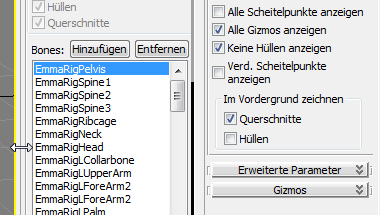

Tipp: Der Modifikator "Haut" verfügt über eine Vielzahl von Parametern, die über mehrere Rollouts verteilt sind. In manchen Fällen möchten Sie möglicherweise mehr Einstellungen auf einmal sehen als in einer einzigen Spalte angezeigt werden können. Zum Erweitern der Befehlsgruppe bewegen Sie den Mauszeiger über die linke Kante, so dass er zu einem horizontalen Doppelpfeil wird, und ziehen nach links, bis zwei Spalten angezeigt werden.
Den linken Rand der Befehlsgruppe nach links ziehen, um mehrere Spalten anzuzeigen.

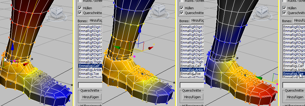

- Wählen Sie die Fuß-Bones aus, einen nach dem anderen: EmmaRigLCalf, EmmaRigLAnkle und EmmaRigLToe.
Von links nach rechts: der Waden-, Knöchel- und Zehen-Bone ist ausgewählt.
Wählen Sie zum Schluss EmmaRigLAnkle aus. Die Schattierung (orange, gelb und blau) zeigt an, dass die meisten der Scheitelpunktgewichtungen für diesen Bone kleiner als 0,5 sind, was nicht wünschenswert ist.

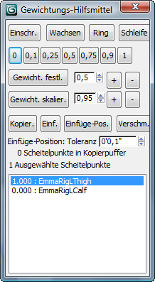

Verwenden des Gewichtungs-Hilfsmittels:
In diesem Abschnitt werden Sie damit fortfahren, die Grundeinstellung der Beingewichtung mit dem praktischen und vielseitigen Dialogfeld "Gewichtungs-Hilfsmittel" vorzunehmen.
Bei einer Auswahl von Scheitelpunkten mit den gleichen Bone- und Gewichtszuweisungen führt das Gewichtungs-Hilfsmittel alle Bones auf, die sich auf die Scheitelpunkte auswirken, sowie die entsprechenden Gewichtungswerte. Außerdem können Sie die Gewichtung der aktuellen Scheitelpunktauswahl und der Bone-Zuweisungen bearbeiten, indem Sie entweder einen absoluten Gewichtungswert einstellen oder die Gewichtungen der Scheitelpunkte relativ zu ihren aktuellen Werten anpassen. Darüber hinaus stellt das Gewichtungs-Hilfsmittel Steuerelemente für das Kopieren und Einfügen von Gewichtungswerten sowie weitere Steuerelemente bereit, z. B. "Ring" und "Schleife" zur Anpassung der Scheitelpunktauswahl.
Anmerkung: Wenn Sie mehrere Scheitelpunkte mit verschiedenen Gewichtungswerten und Bone-Zuweisungen auswählen, zeigt das Dialogfeld "Gewichtungs-Hilfsmittel" die Einstellungen für den Scheitelpunkt mit der niedrigsten Unterobjekt-ID an. Um die Einstellungen mehrerer Scheitelpunkte gleichzeitig anzuzeigen, verwenden Sie die einem Tabellendokument ähnliche Gewichtungstabelle.
- Klicken Sie unten im Rollout "Parameter" auf
(Gewichtungs-Hilfsmittel).
Das Dialogfeld "Gewichtungs-Hilfsmittel" wird angezeigt. Ziehen Sie es in eine günstige Position, so dass es nicht im Weg ist. Sie können es bei der Arbeit geöffnet lassen.
- Wählen Sie andere Scheitelpunkte aus und beobachten dabei die Liste unten im Dialogfeld "Gewichtungs-Hilfsmittel".
Die Liste zeigt die Bone-Zuweisungen des ausgewählten Scheitelpunkts und den Gewichtungswert für jede Zuweisung an. Beachten Sie, dass die Summe der Gewichtungswerte immer 1.0 beträgt. Wenn Sie beispielsweise die Gewichtung eines bestimmten Bones für einen Scheitelpunkt erhöhen, der von drei verschiedenen Bones beeinflusst wird, reduziert 3ds Max die Gewichtung der beiden anderen Bones im Verhältnis ihrer aktuellen Werte und umgekehrt.
Beachten Sie auch, dass sich der Wert "Gewichtung festlegen" nicht ändert; dieses Feld ist nur für Benutzereingaben bestimmt.
- Wählen Sie alle Scheitelpunkte in der unteren Hälfte des Kniebereichs bis zur unteren Kante der Capri-Hose aus.
- Stellen Sie sicher, dass der Waden-Bone in der Liste des Dialogfeldes "Gewichtungs-Hilfsmittel" ausgewählt ist, und klicken Sie dann auf die Schaltfläche "1" des Dialogfelds.
Dadurch wird der Gewichtungswert des Waden-Bones für alle ausgewählten Scheitelpunkte auf 1,0 gesetzt. Beachten Sie, dass die Gewichtungen der beiden anderen Bones in der Liste jetzt 0 betragen. Um Gewichtungen mit dem Wert 0 aus dem gesamten Netz zu entfernen, wählen Sie aus dem Rollout "Erweiterte Parameter"
"Null-Gewichtungen entfernen". Dies ist zurzeit jedoch nicht erforderlich.

- Wählen Sie zunächst den Waden-Bone aus, falls erforderlich, und dann die obersten Schleifen der Scheitelpunkte am oberen Teil des Knies. Dies sind technisch gesehen keine Schleifen (sie laufen zusammen und gehen wieder auseinander), so dass Sie sie manuell auswählen müssen, indem Sie die Bereichsauswahl verwenden und auf die Scheitelpunkte klicken, anstatt wie oben beschrieben mit dem Hilfsmittel "Schleife".
- Wechseln Sie zu Frame 40, bei dem das Knie am meisten gebeugt wird, und reduzieren Sie die Gewichtung allmählich, bis die Scheitelpunkte besser positioniert sind.
Tipp: Eine gute Möglichkeit hierfür ist das wiederholte Klicken auf die Schaltfläche "–" ganz rechts neben der Schaltfläche "Gewichtung festlegen". Mit jedem Klicken werden 0,05 vom aktuellen Gewichtungswert jedes ausgewählten Scheitelpunkts subtrahiert. Entsprechend wird mit jedem Klicken auf die danebenliegende Schaltfläche "+" 0,05 zur Gewichtung hinzugefügt.

- Wählen Sie den Becken-Bone aus: EmmaRigPelvis.
Für unser Vorhaben der Einstellung der Gewichtungen ist das Fehlen von Rot kein gutes Zeichen.
- Warum das so ist, werden Sie verstehen, wenn Sie den Oberschenkel-Bone auswählen: Sie stellen fest, dass er einen übermäßigen Einfluss auf die Scheitelpunkte des Beckens hat.
