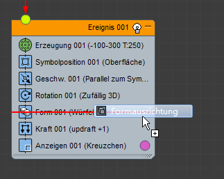

  3. Ziehen Sie einen Formausrichtungs-Operator aus dem Depot auf den Operator "Form 01", um diesen zu ersetzen.
    Beim Ersetzen eines Operators erscheint eine rote Linie, im Gegensatz zur blauen Linie, die angezeigt wird, wenn Sie einen Operator zwischen zwei anderen ablegen.

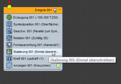

  1. Ziehen Sie einen Skalierungsoperator aus dem Depot zum Ereignis 01 und legen ihn zwischen den Operatoren "Formausrichtung 01" und "Kraft 01" ab.
  2. Klicken Sie auf den Skalierungsoperator, um ihn zu markieren.
  3. Wählen Sie aus der Dropdown-Liste "Typ" der Parameter des Skalisierungsoperators die Option "Relativ aufeinander folgend" aus.
  4. Stellen Sie sicher, dass "Proportionen beschränken" aktiviert ist, und ändern Sie den folgenden Wert in 100,2 um: "Skalierungsfaktor" X %.
    Da "Proportionen beschränken" aktiviert ist, ändern sich die Faktoren Y und Z ebenfalls in 100,2 % um.

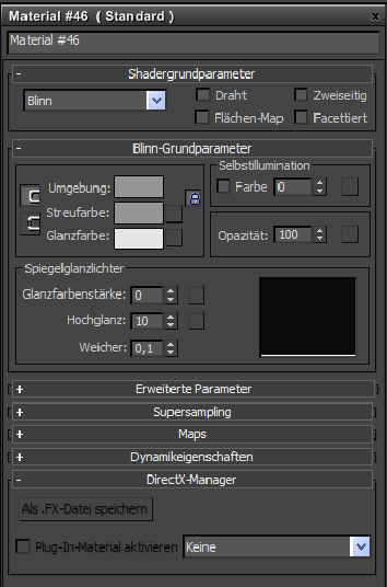

  1. Klicken Sie im Hauptwerkzeugkasten auf die Schaltfläche (Material-Editor), um den erweiterten Material-Editor anzuzeigen.
    Tipp: Wenn Sie den erweiterten Material-Editor zum ersten Mal verwenden, müssen Sie ihn evtl. vergrößern, damit alle Elemente gut zu sehen sind.

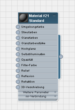

  2. Wählen Sie in der Material-/Map-Übersicht auf der linken Seite "Materialien" "Standard" "Standard", und ziehen Sie den Eintrag "Standardmaterial" in die aktive Ansicht.
  3. Doppelklicken Sie in der aktiven Ansicht auf den Knoten "Standard", damit seine Parameter im Parametereditor auf der rechten Seite angezeigt werden.

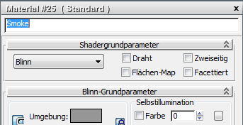

  4. Nennen Sie das neue Material Rauch.

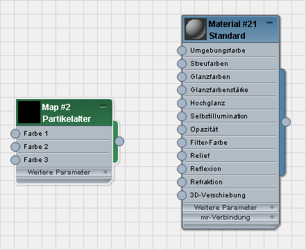

  5. Suchen Sie in der Material-/Map-Übersicht den Eintrag "Maps" "Standard" "Partikelalter" und ziehen ihn in die aktive Ansicht.

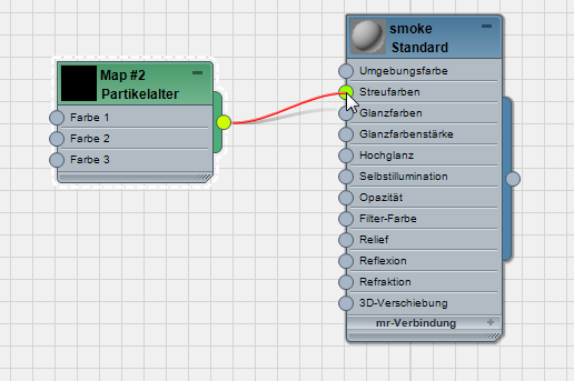

  6. Vernetzen Sie in der aktiven Ansicht die Ausgabe des Partikelalter-Maps mit der Eingabe "Streufarbe" des Standardmaterials.

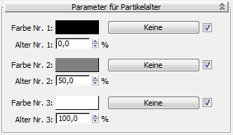

  7. Doppelklicken Sie auf den Knoten des Partikelalter-Maps, um seine Parameter anzuzeigen.

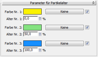

    Das Partikelalter-Map legt drei Farben fest: Standardmäßig ist Farbe Nr. 1 die Farbe bei der Erzeugung eines Partikels (0 %), Farbe Nr. 2 bei Erreichen der halben Lebensdauer (50 %) und Farbe Nr. 3 am Ende seiner Lebensdauer (100 Prozent). Sie können die Alterseinstellungen anpassen. In diesem Lehrgang ist dies jedoch nicht nötig.
  8. Ändern Sie Farbe Nr. 1 in gelb, Farbe Nr. 2 in grün und Farbe Nr. 3 in blau um.
    Sie brauchen sich nicht um die genauen Werte zu kümmern: Es handelt sich hierbei nur um beliebige Farben zum Testen des Effekts "Partikelalter". Wenn die Option "Partikelalter" wie gewünscht funktionert, werden Sie die Farben durch realistischere Muster ersetzen.

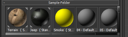

  9. Führen Sie in der Material-/Map-Übersicht einen Bildlauf durch, so dass der Bereich "Musterfelder" angezeigt wird. Ziehen Sie die Ausgangsbuchse des Materialknotens "Rauch" (rechts) auf ein unbenutztes Musterfeld. Wählen Sie im Dialogfeld "Instanz/Kopie" die Option "Instanz" und klicken dann auf "OK".

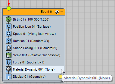

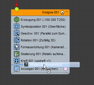

  2. Ziehen Sie einen Operator des Typs "Material dynamisch" aus dem Depot zwischen die Operatoren "Kraft" und "Anzeige" in Ereignis 01.
  3. Klicken Sie auf den Operator "Material dynamisch", um ihn zu markieren.
  4. Klicken Sie in den Parametern für "Material dynamisch" auf die Schaltfläche "Material zuweisen".

  5. Führen Sie einen Bildlauf zum Bereich "Musterfelder" durch, und doppelklicken Sie auf das Material Rauch.

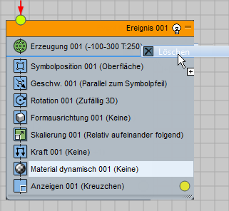

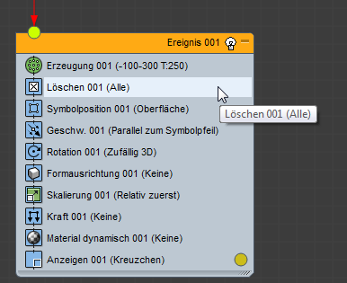

  2. Ziehen Sie in der Partikelansicht einen Operator des Typs "Löschen" aus dem Depot zwischen die Operatoren "Erzeugung" und "Symbolposition" in Ereignis 01.
  3. Klicken Sie auf den Operator "Löschen 01", um ihn zu markieren.
  4. Wählen Sie aus den Parametern des Operators "Löschen 01" die Option "Entfernen" "Nach Partikelalter".
    Die Auswahl "Nach Partikelalter" aktiviert die Parameter "Lebensdauer" und "Variation".
  5. Ändern Sie den Wert für "Lebensdauer" in 350 und den für "Variation" in 50 um.
    Die Option "Variation" variiert die Lebensdauer der Partikel zufällig, damit das System nicht zu einheitlich erscheint.
