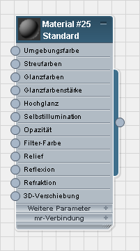

  5. Suchen Sie in der Material-/Map-Übersicht auf der linken Seite den Eintrag "Materialien" "Standard" "Standard" und ziehen ihn dann aus der Übersicht in die aktive Ansicht (das große Feld mit der Bezeichnung Ansicht1 in der Mitte des Editors).
    In der aktiven Ansicht erscheint ein Knoten für das Standardmaterial.

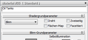

  6. Doppelklicken Sie auf den Knoten des Standardmaterials, um die Parameter des Materials im Parametereditor auf der rechten Seite des erweiterten Material-Editors anzuzeigen.
  7. Geben Sie im Namensfeld des Materials oben im Parametereditor Öltanks als Materialnamen ein.
    Beachten Sie, dass sich auch der Name in der Titelleiste des Knotens ändert, wenn Sie den Namen ins Namensfeld eingeben.
    Sie sollten sich angewöhnen, Materialien gleich nach deren Erstellung einen Namen zu geben. In einer komplexen Szene sind verständliche Materialnamen hilfreich.

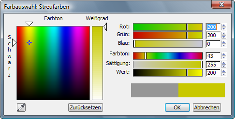

  8. Klicken Sie im Rollout "Blinn-Grundparameter" unter dem Namensfeld auf das Farbfeld, das mit "Streufarbe" beschriftet ist.
    3ds Max öffnet das Dialogfeld "Farbauswahl".
    Verwenden Sie die Rot/Grün/Blau-Steuerelemente in der Farbauswahl, um eine gelbe Farbe auszuwählen. Legen Sie Rot = 200, Grün = 200 und Blau = 0 fest.
    Die Streufarbe eines Materials ist die Farbe, die bei diffusem oder Streulicht entsteht. Sie ist das, was man üblicherweise als "die" Farbe eines Materials ansieht, und was Sie als Erstes einstellen, wenn Sie ein einfaches Material wie dieses erstellen.
  9. Klicken Sie auf "OK", um das Dialogfeld "Farbauswahl" zu schließen.

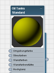

  10. Klicken Sie im Werkzeugkasten des erweiterten Material-Editors auf (Material der Auswahl zuweisen).
    Im Ansichtsfenster werden die Ölbehälter gelb angezeigt.
  11. Beachten Sie, dass die Materialvorschau in der Titelleiste jetzt abgewinkelte Ecken besitzt. Doppelklicken Sie auf die Vorschau, um sie zu vergrößern und besser erkennen zu können.
    Wenn eine Materialvorschau abgewinkelte Ecken besitzt, bedeutet dies, dass das Material auf mindestens ein Objekt in der Szene angewendet wurde. Wenn die Winkel in den Ecken wie hier weiß ausgefüllt sind, wird von einem heißen Material gesprochen. Wenn Sie Änderungen an einem heißen Material vornehmen, wird die Szene sofort geändert, und in der Regel zeigt die Anzeige im Ansichtsfenster die von Ihnen vorgenommenen Materialänderungen an.

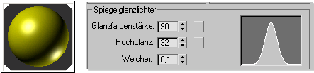

  1. Ändern Sie im Rollout "Blinn-Grundparameter" im Bereich "Spiegelglanzlichter" den Wert für "Glanzfarbenstärke" auf 90.
    Sowohl auf der Kugel in der Vorschau als auch auf den Öltanks im Ansichtsfenster erscheinen helle Glanzlichter.
  2. Ändern Sie auch im Bereich "Spiegelglanzlichter" den Wert für "Hochglanz" auf 32.
    Links: Vorschau mit dem Öltankmaterial
    Rechts: Spiegelglanzlicht-Steuerelemente mit Hochglanz = 32
    Wie Sie in der Vorschau und im Diagramm rechts von den Steuerelementen "Spiegelglanzlicht" und "Hochglanz" sehen können, ist das Glanzlicht jetzt schmaler. Mit der Glanzfarbenstärke können Sie steuern, wie hell Glanzlichter sind, während Sie mit Hochglanz die Glanzlichterbreite steuern können. Allgemein haben glänzendere Materialien kleinere Glanzlichter.
Sie haben einfache Steuerelemente für Material, Streufarbe, Glanzfarbenstärke und Hochglanz verwendet, um ein einfaches Material zu erstellen, das das Erscheinungsbild einer leicht glänzenden Farbe besitzt. Damit ist die Gestaltung der Materialien für die Öltanks abgeschlossen.

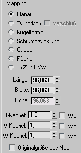

  3. Wählen Sie im Rollout "Parameter" Bereich "Mapping" die Option "Quader".
    Die Optionsschaltflächen oben im Bereich "Mapping" (Planar, Zylindrisch, Kugelförmig usw.) weisen den Modifikator "UVW-Map" an, wie das Map auf das Objekt projiziert werden soll. Quader-Mapping projiziert das Map von allen sechs Seiten, damit die Texturanzeige gleichmäßiger ist.
  4. Stellen Sie ebenfalls im Bereich "Mapping" Länge, Breite und Höhe auf jeweils 2,0 m ein.
    Jetzt ist das Mapping gleichmäßig und sieht aus allen Winkeln gut aus.
