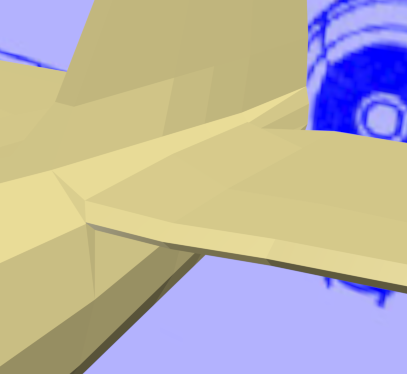

  4. Vergrößern Sie im Ansichtsfenster "Perspektive" die Anzeige (oder passen Sie sie nach Bedarf auf andere Weise an), um den Bereich gut sehen zu können, wo das linke Leitwerk auf den Rumpf trifft. Drücken Sie die Taste F4, um den Anzeigemodus "Flächen mit Kanten" zu deaktivieren.

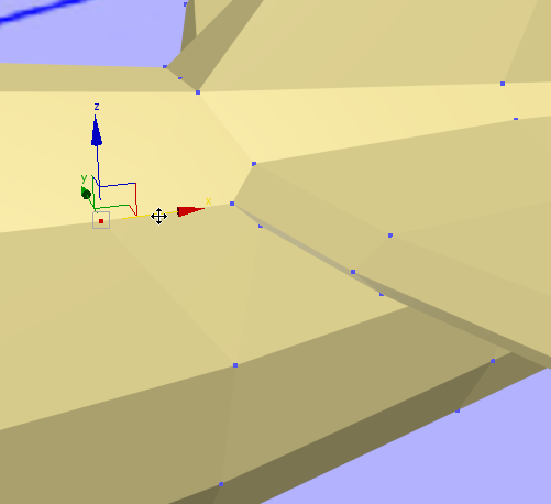

    Die Höhenleitwerke sehen gut aus, aber an der Verbindungsstelle zum Rumpf gibt es zwei Flächen, die seltsam schmal erscheinen. Sie können dieses Problem beheben, indem Sie einen einzelnen Scheitelpunkt verschieben.
  5. Wechseln Sie zur Unterobjektebene (Scheitelpunkt).
  6. Vergrößern Sie die Anzeige im Ansichtsfenster "Perspektive" noch weiter, um die Scheitelpunkte an den schmalen Flächen gut sehen zu können.
  7. Aktivieren Sie auf der Multifunktionsleiste Gruppe "Bearbeiten" die Option (Auf Kante beschränken).

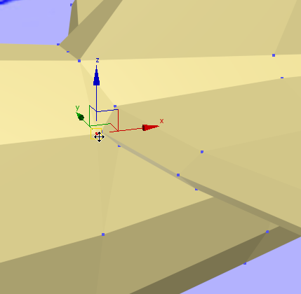

  8. Aktivieren Sie die Schaltfläche (Auswählen und verschieben) und wählen dann den vorderen Scheitelpunkt aus, an dem die schmalen Flächen aufeinandertreffen.

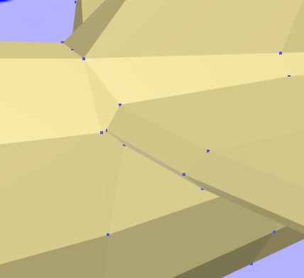

  9. Verschieben Sie den Scheitelpunkt entlang der Kante nach vorne, so dass die Flächen des Rumpfs größer werden.
    Die jetzt breiteren Flächen können leichter geglättet werden.

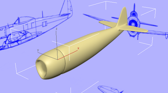

Verwenden von NURMS, um die Darstellung der P-47 zu überprüfen:

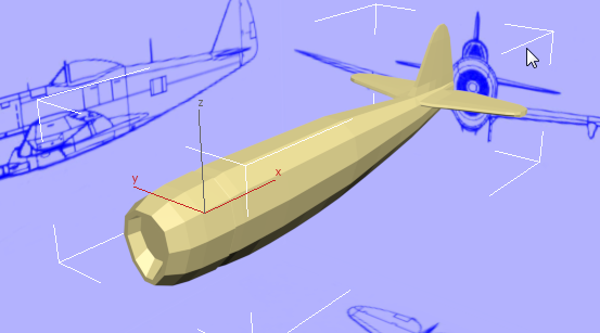

  1. Verkleinern Sie die Perspektivansicht und schwenken Sie, so dass Sie wieder das gesamte Flugzeug sehen können.
  2. Klicken Sie in der Multifunktionsleiste Gruppe "Bearbeiten" auf (NURMS verwenden).
    Die NURMS-Option (die Abkürzung steht für Non-Uniform Rational Mesh Smooth, eine Standardmethode) dient der Glättung bearbeitbarer Polygonoberflächen.
  3. Erhöhen Sie auf der Multifunktionsleiste Gruppe "NURMS verwenden" die Anzahl der Wiederholungen auf 2.
    Das Flugzeugmodell und die Leitwerke sehen gut aus. Einige Flächen, vor allem die am Lufteinlass, werden übermäßig geglättet: Sie werden dies in einer späteren Lektion beheben.
  4. Klicken Sie erneut auf (NURMS verwenden), um die Funktion zu deaktivieren.
  5. Klicken Sie erneut auf (Polygon), um die Unterobjektebene "Polygon" verlassen.
