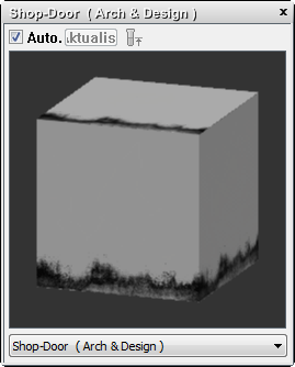

    Wählen Sie im Dialogfeld die Datei dirt-bottom.jpg aus, und klicken Sie anschließend auf "Öffnen".
    Diese Datei zeigt Schmutz an der Unterkante des Tors.

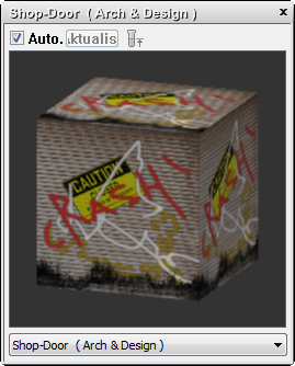

    Bitmap für die erste Verschmelzung
  4. Vernetzen Sie den neuen Bitmap-Knoten mit der Layer 4-Komponente des zusammengesetzten Maps.
    Bei dieser Datei handelt es sich um ein JPG-Bild ohne Alpha-Kanal. Es ausgeblendet alle darunterliegenden Layer vollständig.

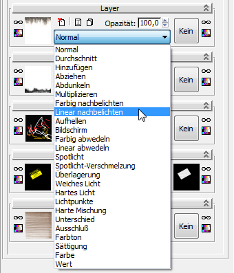

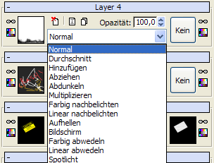

  5. Öffnen Sie im Rollout "Layer 4" die Dropdown-Liste für den Verschmelzungsmodus.
    Zusätzlich zum normalen Modus, den wir bisher verwendet haben, gibt es noch eine Reihe von anderen Methoden für die Verschmelzung von Layern.
  6. Experimentieren Sie mit den verschiedenen Verschmelzungsmethoden, indem Sie einige Optionen aus der Liste auswählen.
    Die Optionen entsprechen denen in Bildbearbeitungsprogrammen wie PhotoShop und Combustion. Eine Beschreibung der Anwendungsbereiche der einzelnen Verschmelzungsoptionen finden Sie unter Zusammengesetztes Map.

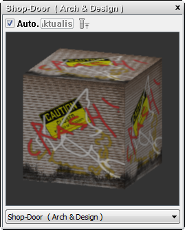

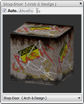

  7. Wählen Sie "Multiplizieren" aus der Liste.
    Erste Verschmelzung mit "Multiplizieren"
    Diese Option multipliziert den Farbwert aller Layer im zusammengesetzten Map. Die nicht weißen Farbkanäle haben einen Wert unter 1,0, d. h. durch die Multiplikation werden dunklere Farben produziert. Diesen Zustand werden Sie nun korrigieren.
  8. Ändern Sie im dem Rollout "Layer 4" den Wert für "Opazität" in 80,0 um, und drücken Sie dann die Eingabetaste.
    Die reduzierte Opazität des oberen Layers resultiert in einer helleren Schmutz-Überlagerung.

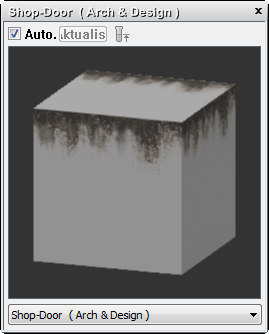

    Bitmap für die zweite Verschmelzung
  3. Vernetzen Sie den Knoten des neuen Bitmaps mit der Layer 5-Komponente des zusammengesetzten Maps.
    Bei dieser Datei handelt es sich ebenfalls um ein JPG-Bild, das alle darunterliegenden Layer vollständig ausgeblendet.

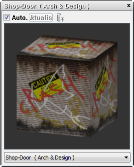

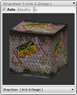

  4. Wählen Sie im Rollout "Layer 5" aus der Dropdown-Liste für den Verschmelzungsmodus die Option "Linear nachbelichten".
    Die Verschmelzungsmethode "Linear nachbelichten" kombiniert das neue Schmutz-Map mit den darunterliegenden Layern.
    Zweite Verschmelzung mit "Linear nachbelichten"
    "Linear nachbelichten" kombiniert die Farbe der Pixel im oberen Layer mit den Farben der darunterliegenden Layer. Je dunkler die Farbe von Layer 5, desto stärker ist der Effekt: Mit den voreingestellten Werten wird das Ergebnis der Verschmelzung daher zu dunkel.
  5. Ändern Sie im Rollout "Layer 5" den Wert für "Opazität" in 70,0 um, und drücken Sie dann die Eingabetaste.
    Nun ist der Schmutz an beiden Kanten des Tors gut mit den anderen Texturen verschmolzen.

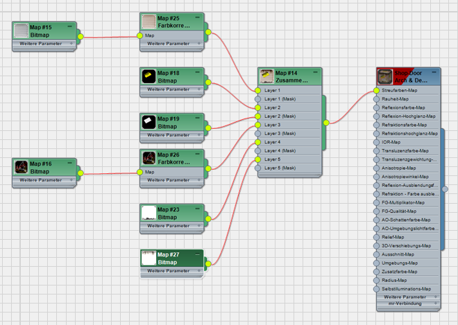

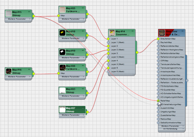

  5. Klicken Sie im erweiterten Material-Editor auf (Zoom Grenzen), um die gesamte Materialstruktur anzuzeigen. Drücken Sie dann die Taste L, um die Anordnung des Layouts zu aktualisieren.
  6. Vernetzen Sie das ursprüngliche Bitmap, das die Datei shutters.jpg enthält (oben links), mit der Relief-Map-Komponente des Shop Door-Materialknotens.
  7. Doppelklicken Sie auf den Knoten des Materials Shop Door, um seine Parameter anzuzeigen.
  8. Erweitern Sie das Rollout "Spezialzweck-Maps". Die Schaltfläche für Relief-Maps sollte anzeigen, dass shutters.jpg zugewiesen wurde. Ändern Sie den Betrag (das numerische Feld rechts vom Kontrollkästchen Relief) in 3.0.
