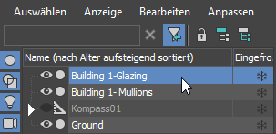

  1. Klicken Sie auf dem Szenen-Explorer auf das Objekt Gebäude 1 - Glas.
    Tipp: Vorgabegemäß wird der Szenen-Explorer auf der linken Seite des Ansichtsfensters angezeigt. Wenn er aber ausgeblendet wurde, können Sie durch Drücken der Taste H eine verschiebbare Version des Szenen-Explorers einblenden.

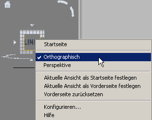

  2. Klicken Sie in der Perspektivansicht auf die Vorderseite des ViewCube, und klicken Sie dann mit der rechten Maustaste auf den ViewCube, und wählen Sie aus dem Kontextmenü die Option "Orthografisch".
    Tipp: Wenn der ViewCube nicht in den Ansichtsfenstern angezeigt wird, wählen Sie im Menü "Ansichtsfenster-Beschriftung: Allgemein" ([+]) die Option "ViewCube" "ViewCube anzeigen" aus.

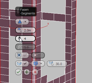

  5. Klicken Sie im Rollout "Kanten bearbeiten" rechts neben der Schaltfläche "Fasen" auf die Einstellungsschaltfläche (unmittelbar rechts neben der Hauptschaltfläche).
    3ds Max zeigt die Caddy-Steuerelemente für das Werkzeug "Fasen" an.
  6. Stellen Sie im Caddy "Fasen" das zweite Steuerelement, den Betrag, auf 2,0 m ein. Dadurch wird die Breite der Abschrägung festgelegt, die beim Fasen erstellt wurden. Legen Sie das dritte Steuerelement, die Segmente, auf 4 fest. Dadurch wird der gefaste Bereich in vier Segmente eingeteilt. Je mehr Segmente Sie einstellen, desto runder wird die Kante. Klicken Sie auf (OK).

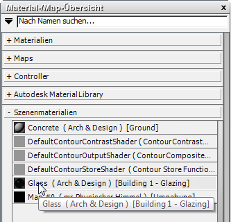

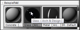

  4. Suchen Sie in den Musterfeldern der Material-Editor-Übersicht (links) das Material Glas, und ziehen Sie es in das Fenster Ansicht1.
    (Die Ansicht, die ursprünglich Ansicht1 hieß, ist das große Fenster in der Mitte des erweiterten Material-Editors, in dem Materialien und Maps als Knoten erscheinen, die auf unterschiedliche Weise miteinander vernetzt werden können.)
    3ds Max fragt Sie, ob Sie eine Kopie oder eine Instanz erstellen möchten. Wählen Sie "Instanz" und klicken dann auf OK.
    Tipp: Um im erweiterten Material-Editor einfach navigieren zu können, vergrößern Sie das Fenster gegenüber der Standardeinstellung. Durch Ziehen der Seiten kann die Übersicht verbreitert werden.

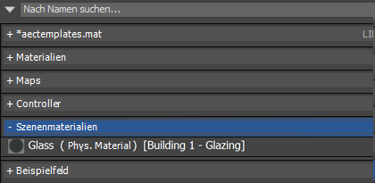

  5. Klicken Sie im Werkzeugkasten des Material-Editors auf (Material der Auswahl zuweisen), um das Material Glas auf das Glasobjekt anzuwenden.
    3ds Max wendet das Glasmaterial auf das Glas an. Im Bereich "Szenenmaterialien" wird jetzt der Eintrag Glas und der Name des Objekts angezeigt.

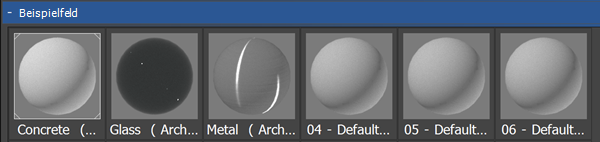

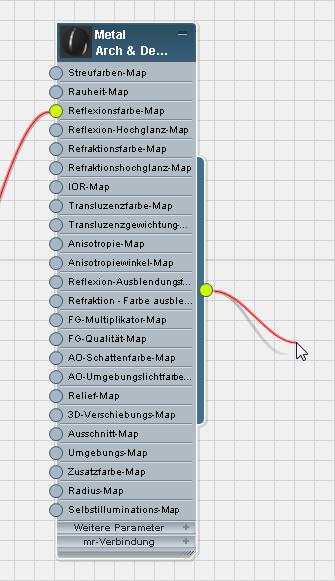

  7. Suchen Sie in den Musterfeldern der Übersicht das Material Metal, und ziehen Sie es in die Ansicht1.
    Lassen Sie Instanz ausgewählt, und klicken Sie auf OK.
  8. Ziehen Sie diesmal die Ausgangsbuchse des Knotens des Materials Metal – das runde Steuerelement rechts –,
    Ziehen der Ausgangsbuchse des Materials
    ... und legen die Vernetzung im Ansichtsfenster auf dem Metallhüllenobjekt ab.
    ... und Ablegen auf einem Objekt
    Ziehen und Ablegen ist eine andere Methode zur Zuweisung eines Materials.

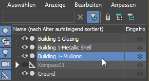

  9. Wählen Sie auf dem Szenen-Explorer das Objekt Gebäude 1 - Pfosten.
  10. Suchen Sie in den Musterfeldern der Übersicht das Material Pfosten (Sie müssen einen Bildlauf nach unten durchführen), und weisen Sie es mithilfe der oben beschriebenen Methoden dem Pfostenobjekt zu.
