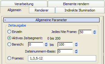

  1. Klicken Sie auf (Rendern einrichten) oder drücken Sie F10.
  2. Suchen Sie im Dialogfeld "Renderausgabe einrichten" Registerkarte "Allgemein" im Rollout "Allgemeine Parameter" den Bereich "Zeitausgabe". Ändern Sie die Ausgabe von "Einzeln" in "Aktives Zeitsegment", und ändern Sie anschließend den Wert für "Jedes Nte Frame" in 50.
    Dadurch werden fünf Frames gerendert, die während der Dauer der Animation von Frame 0 bis Frame 200 berechnet werden. (Das Rendern von fünf Frames dauert etwa fünf bis zehn Minuten. Passen Sie den Wert für "Jedes Nte Frame" der Zeit entsprechend an, die Sie auf diese Lektion verwenden möchten.)

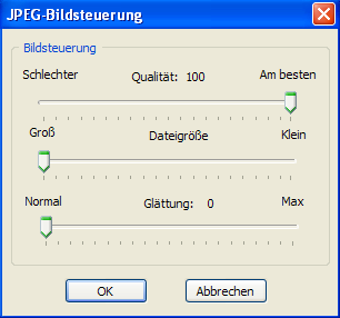

    3ds Max öffnet das Dialogfeld "JPEG-Bildsteuerung".
  6. Ändern Sie den Wert für "Qualität" in 100 Prozent, und klicken Sie anschließend auf "OK".
