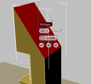

Dem Dach eine Einfügung hinzufügen:
(Polygon), und
3ds Max zeigt die Caddy-Steuerelemente für das Werkzeug "Einfügen" an.

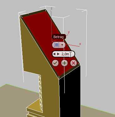

Die Operation "Einfügen" erstellt ein Polygon, das über dem ursprünglichen Polygon zentriert, aber in X- und Y-Richtung zwei Meter kürzer ist. Sie können nun dieses neu erstellte Polygon extrudieren.

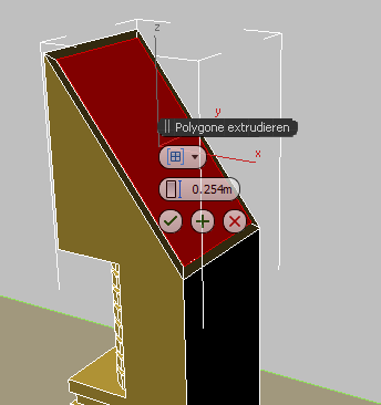

Einstellungsschaltfläche.
3ds Max zeigt die Caddy-Steuerelemente für das Hilfsmittel "Extrudieren" an.
Wenn Sie sich den oberen Teil des Gebäudes im Ansichtsfenster "Vorn" genauer anschauen, stellen Sie fest, dass die Extrusion präziser abgestimmt werden muss.
(Auswählen und verschieben), und wählen Sie "Lokal" aus der Dropdown-Liste für das Referenz-Koordinatensystem aus.
(Polygon), um die Unterobjektebene "Polygon" verlassen.
Ihr Dach sollte nun so aussehen:
