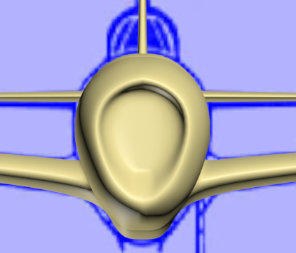

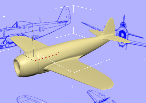

    Am geglätteten Modell wird deutlich, dass die Flügel gelungen sind.

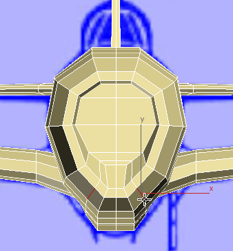

  3. Zoomen und schwenken Sie das Ansichtsfenster "Links", so dass Sie eine gute Ansicht des Lufteinlasses erhalten. Drücken Sie F4, um die Anzeige von "Flächen mit Kanten" zu deaktivieren.
    An der unteren Kante des Einlasses sind zwei Kanten schärfer als gewünscht: Diese stammen von der zusätzlichen Kontur, die Sie mit "Schnellschleife" beim Vorbereiten der Flügelextrusion erstellt haben. Sie werden dies im nächsten Schritt korrigieren.

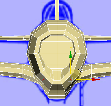

  2. Wechseln Sie zur Unterobjektebene (Kante). Wählen Sie ganz vorne an der Triebwerksverkleidung die neue Kante aus, die sich unten rechts im Ansichtsfenster befindet.
  3. Aktivieren Sie auf der Multifunktionsleiste Gruppe "Bearbeiten" die Option (Auf Kante beschränken), und verschieben Sie die Kante nach oben bis etwa zur Mitte der Fläche, auf der sie sich befindet.

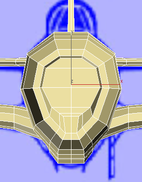

  4. Aktivieren Sie auf der Multifunktionsleiste Rollout "Bearbeiten" die Option (Auf Keine beschränken), und verschieben Sie die Kante diesmal nach außen, damit der Einlassteil der Triebwerksverkleidung etwas runder wird.

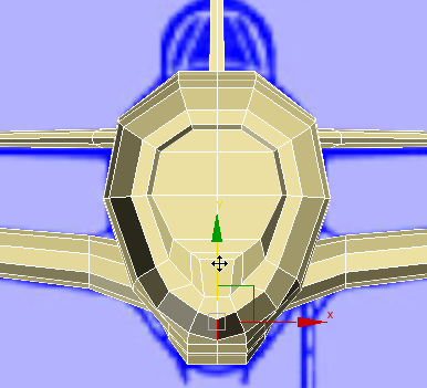

  5. Wählen Sie die mittlere Kante unten vorn am Einlass aus und verschieben Sie sie entlang der Y-Achse nach unten.

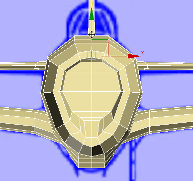

  6. Wählen Sie die entsprechende Kante an der Oberseite des Einlasses aus und verschieben Sie sie etwas entlang der Y-Achse nach oben.
  7. Heben Sie die Auswahl aller Kanten auf.

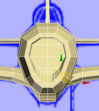

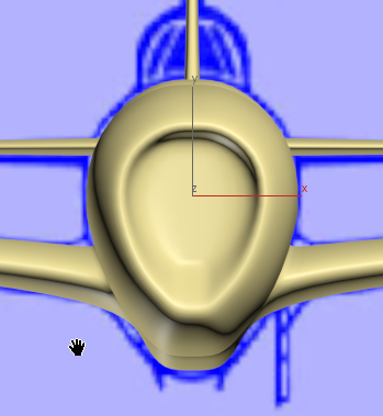

  8. Aktivieren Sie erneut die Option (NURMS), und drücken Sie F4, um die Anzeige von "Flächen mit Kanten" zu deaktivieren.
    Nun sieht der Einlassteil der Verkleidung deutlich besser aus.
  9. Klicken Sie erneut auf (NURMS), um die Glättung zu deaktivieren.
