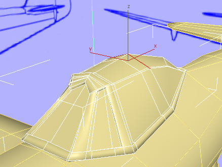

Ausgestaltung der Form der Blasenhaube:

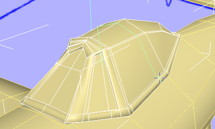

- Aktivieren Sie das Ansichtsfenster "Perspektive" und drücken Sie F4, um die Anzeige von "Flächen mit Kanten" zu deaktivieren.
- Aktivieren Sie wieder die Option
(Schnellschleife), und fügen Sie eine Schleife ungefähr in der Mitte der Blasenhaube vor der vertikalen Schleife hinzu, die bereits vorhanden ist.
- Klicken Sie mit der rechten Maustaste, um das Hilfsmittel "Schnellschleife" zu beenden.

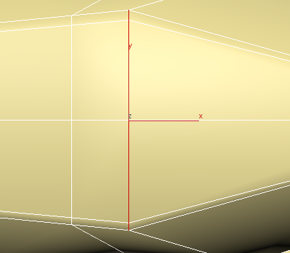

- Wechseln Sie zur Unterobjektebene
(Kante).

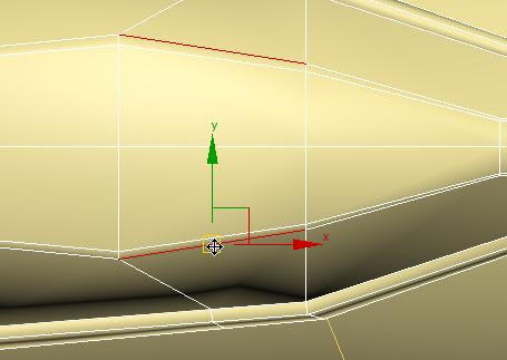

Klicken Sie bzw. klicken Sie bei gedrückter Strg-Taste, um im Ansichtsfenster "Oben" die vier Kanten der ursprünglichen Schleife auf der Oberseite der Blasenhaube auszuwählen.

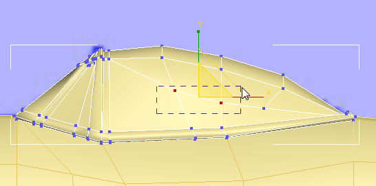

Perspektivansicht

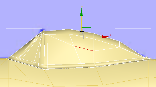

- Aktivieren Sie auf der Multifunktionsleiste
Gruppe "Bearbeiten" die Funktion
(Auf Kante beschränken), und
verschieben Sie dann im Ansichtsfenster "Vorn" die Kanten nach hinten in Richtung Flugzeugheck.

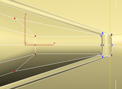

- Lassen Sie "Verschieben" weiterhin aktiviert. Klicken Sie bzw. klicken Sie bei gedrückter Strg-Taste, um im Ansichtsfenster "Oben" die beiden Kanten am oberen Rand des mittleren Bereichs der Blasenhaube auszuwählen.
Verschieben Sie diese Kanten im Ansichtsfenster "Vorn" nach unten auf die Mitte der Seite der Blasenhaube.

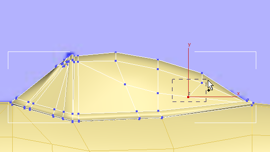

(Scheitelpunkt).
Gruppe "Bearbeiten" die Option
(Auf Fläche beschränken).

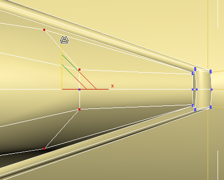

- Lassen Sie "Verschieben" weiterhin aktiviert. Klicken Sie bzw. klicken Sie bei gedrückter Strg-Taste, um im Ansichtsfenster "Oben" die beiden Scheitelpunkte auszuwählen, wo die Seite der Blasenhaube auf die Oberseite trifft, hinter den vertikalen Schleifen.
Verschieben Sie diese Scheitelpunkte im Ansichtsfenster "Vorn" nach unten und nach vorne, damit die Blasenhaube eine glattere Kontur erhält.
(Auf Keine beschränken).

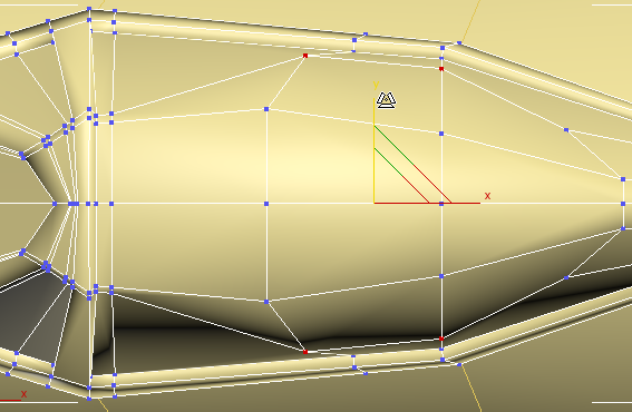

Erweitern der Blasenhaube in der Breite:
Als letzten Schritt vor der Fertigstellung der Blasenhaube müssen wir die Wölbung des Glases verstärken, wie in der Blaupause zu sehen.

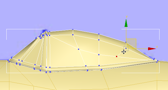

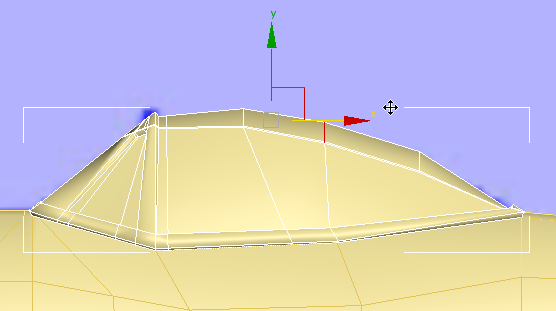

- Halten Sie
STRG gedrückt und ziehen im Ansichtsfenster "Vorn", um sowohl die Scheitelpunkte auszuwählen, die Sie gerade verschoben haben, als auch diejenigen, die sich unmittelbar darüber im selben Segment befinden.
Beobachten Sie das Ansichtsfenster "Oben", um sicherzustellen, dass Sie vier Scheitelpunkte ausgewählt haben: zwei auf jeder Seite der Blasenhaube.
- Aktivieren Sie
(Auswählen und gleichmäßig skalieren) und wählen dann aus dem Flyout "Mittelpunkt verwenden" die Option
(Auswahlmittelpunkt verwenden).
Skalieren Sie die Scheitelpunkte im Ansichtsfenster "Oben" an der Y-Achse nach außen, um dem hinteren Teil der Blasenhaube eine ausgeprägtere Wölbung zu verleihen.
- Führen Sie im Ansichtsfenster "Vorn" eine
Bereichsauswahl der vier Scheitelpunkte durch, die sich vor den soeben skalierten Scheitelpunkten an den Seiten der Blasenhaube entlang der Kontur befinden.
Skalieren Sie diese Scheitelpunkte im Ansichtsfenster "Oben" an der Y-Achse nach außen, wie Sie es auch für die hinteren Scheitelpunkte getan haben.

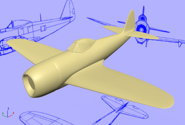

- Aktivieren Sie die Option
(NURMS) für das Objekt Haube.
Wählen Sie den Rumpf aus und aktivieren auch für dieses Objekt die Option
(NURMS). Anmerkung: "NURMS verwenden"
Dropdown-Bereich
"Trennen nach"
"Glättungsgruppen" sollte sowohl für den Rumpf als auch für die Haube aktiviert sein. Am besten überprüfen Sie dies.
- Drücken Sie im Ansichtsfenster "Perspektive" F4, um die Anzeige von "Flächen mit Kanten" zu deaktivieren, und
verkleinern Sie anschließend die Ansicht, so dass Sie das gesamte Flugzeug sehen können.
