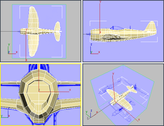

  2. Wenn Sie die Datei öffnen, dann wählen Sie die P-47 aus.

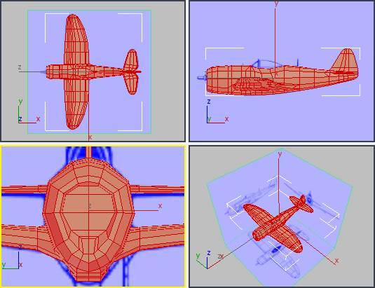

Vorbereiten der Ansichtsfenster:
  1. Wählen Sie die P-47 aus und dann die Option (Zoom Grenzen: Alle ausgewählten).
  2. Aktivieren Sie das Ansichtsfenster "Links" und verwenden "Zoom Bereich", um den Lufteinlass gut sehen zu können.

  1. Wechseln Sie zur Unterobjektebene (Polygon).
  2. Drücken Sie Strg+A, um alle Polygone des Flugzeugs auszuwählen.

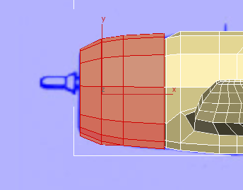

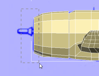

  5. Stellen Sie sicher, dass im Hauptwerkzeugkasten die Option "Fenster/Kreuzen" auf "Kreuzen" eingestellt ist. Ziehen Sie anschließend im Ansichtsfenster "Vorn" einen Auswahlbereich um die Flächen ganz vorne an der Triebwerksverkleidung.
  6. Klicken Sie in der Multifunktionsleiste Gruppe "Auswahl ändern" mehrmals auf (Erweitern), bis die gesamte Triebwerksverkleidung ausgewählt ist.
  7. Aktivieren Sie im Dialogfeld "Glättungsgruppen" die Option "32".
    3ds Max glättet die Flächen der Triebwerksverkleidung.

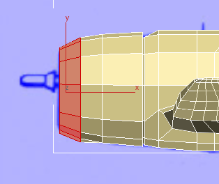

Entfernen der Glättung vom Lufteinlass:
    Sie werden in diesem Arbeitsverfahren die Glättung dieser Flächen nicht wirklich entfernen – Sie weisen sie lediglich einer anderen Gruppe als die übrigen Flächen der Verkleidung zu.

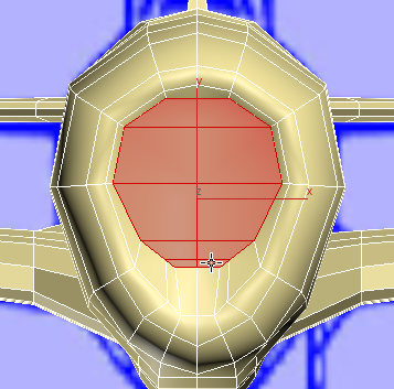

  1. Klicken Sie bzw. klicken Sie bei gedrückter Strg-Taste im Ansichtsfenster "Links", um die Flächen des Lufteinlasses auswählen.
  2. Deaktivieren Sie im Dialogfeld "Glättungsgruppen" die Option "32" und aktivieren Sie dann "31".
    Nun sehen die Flächen des Lufteinlasses flach aus.

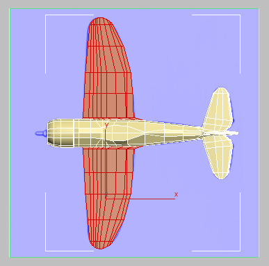

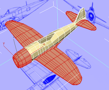

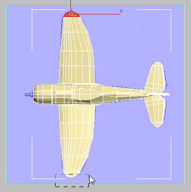

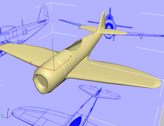

Glätten der Flügel:
  1. Ziehen Sie im Ansichtsfenster "Oben" und danach bei gedrückter Strg-Taste, um die Flügelspitzen auszuwählen.
  2. Klicken Sie in der Multifunktionsleiste Gruppe "Auswahl ändern" mehrmals auf (Erweitern), bis die gesamten Flügelpolygone ausgewählt sind.
    Perspektivansicht
  3. Aktivieren Sie im Dialogfeld "Glättungsgruppen" die Option "24".

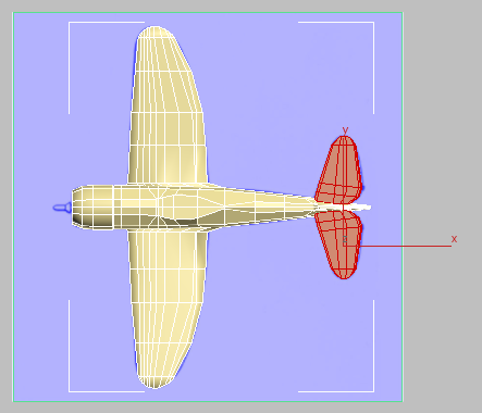

Glätten der Höhenleitwerke:
    Die Schritte für die Höhenleitwerke sind mit denen für die Flügel fast identisch.

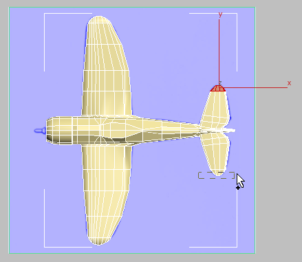

  1. Ziehen Sie im Ansichtsfenster "Oben" und danach bei gedrückter Strg-Taste, um die Spitzen der Höhenleitwerke auszuwählen.
  2. Klicken Sie auf der Multifunktionsleiste Gruppe "Auswahl ändern" mehrmals auf (Erweitern), bis die gesamten Leitwerkpolygone ausgewählt sind.
  3. Aktivieren Sie im Dialogfeld "Glättungsgruppen" die Option "23".

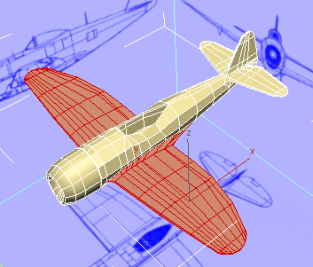

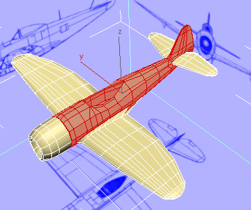

Glätten des restlichen Rumpfs:
    Das Modell ist jetzt ordentlich geglättet, mit Ausnahme vom Hauptteil des Rumpfs. Sie können die bereits erstellten Glättungsgruppen verwenden, um ihn auszuwählen.
  1. Klicken Sie im Dialogfeld "Glättungsgruppen" auf "Nach GG auswählen".
    3ds Max öffnet das Dialogfeld "Nach Glättungsgruppen auswählen". Die Schaltflächen zeigen nur die Glättungsgruppen, die Sie bereits zugewiesen haben.
  2. Aktivieren Sie im Dialogfeld "Nach Glättungsgruppen auswählen" alle vier Schaltflächen und klicken dann auf "OK".
    3ds Max wählt die Flächen aus, die bereits über einen Glättungsgruppenwert verfügen.
  3. Drücken Sie Strg+I, um die Auswahl umzukehren.
    Jetzt sind nur der Rumpf und das Heck ausgewählt.
  4. Klicken Sie im Dialogfeld "Glättungsgruppen" auf "16".

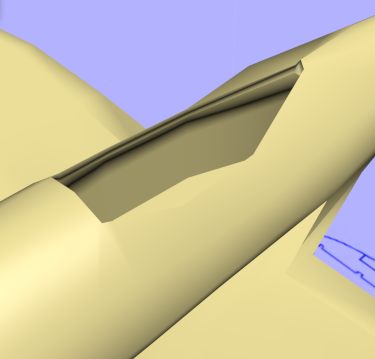

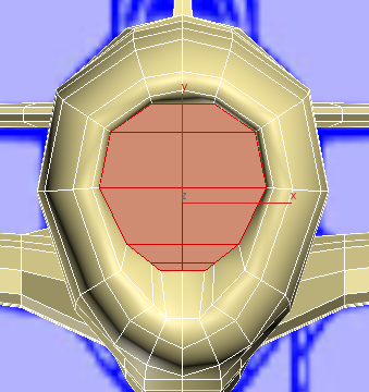

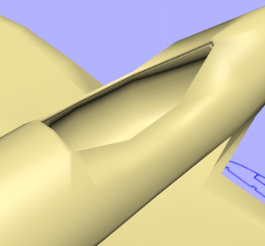

    Das Glätten des Rumpfs hat einen unerwarteten Effekt: Die Flächen des Cockpits sind stark eingebeult. Sie können dieses Problem mit dem Dialogfeld "Glättungsgruppen" beheben.
    Unerwünschte Einbeulung um das Cockpit
    (Dies ist einfacher zu erkennen, wenn die Polygone nicht ausgewählt sind – Sie brauchen die Auswahl der Polygone in Ihrer Szene aber nicht aufzuheben.)
  5. Stellen Sie sicher, dass die Rumpfpolygone (Glättungsgruppe 16) ausgewählt sind, ändern Sie im Dialogfeld "Glättungsgruppen" den Wert für "Automatisch glätten" auf 80,0 und klicken dann auf "Automatisch glätten".
    3ds Max korrigiert die Einbeulung um das Cockpit.
    Bei einem höheren Grenzwert steigt die Wahrscheinlichkeit, dass zwei Flächen beim Glätten verschmolzen werden.
    Anmerkung: Die Funktion "Automatisch glätten" passt den Glättungswert an, den Sie diesen Flächen ursprünglich zugewiesenen haben (16). Nachdem Sie auf "Automatisch glätten" geklickt haben, nutzen die Flächen die Werte 1, 2 und 3.

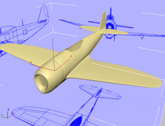

Verwenden von Glättungsgruppen mit NURMS-Glättung:
  1. Schließen Sie das Dialogfeld "Glättungsgruppen".
  2. Verlassen Sie die Unterobjektebene (Polygon).

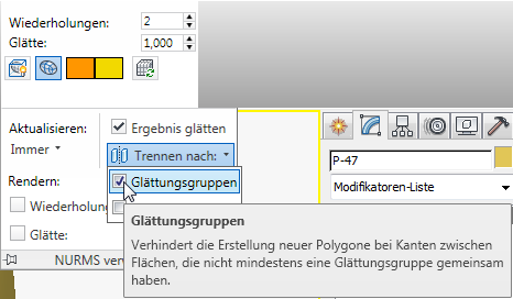

  3. Aktivieren Sie auf der Multifunktionsleiste Gruppe "Bearbeiten" die Option (NURMS).
  4. Erhöhen Sie auf der Multifunktionsleiste Gruppe "NURMS verwenden" die Anzahl der Wiederholungen auf 2.
    In der Standardeinstellung ignoriert die NURMS-Glättung die Glättungsgruppen und verschmilzt alle Flächen der P-47 miteinander.
  5. Öffnen Sie in der Multifunktionsleiste Gruppe "NURMS verwenden" Dropdown-Bereich die Dropdown-Liste "Trennen nach" und aktivieren die Option "Glättungsgruppen".
    Durch die Berücksichtigung der Glättungsgruppen zeigt NURMS die Nähte zwischen dem Lufteinlass und dem Rest der Triebwerksverkleidung sowie zwischen den Flügeln bzw. Leitwerken und dem Rumpf korrekt an.
  6. Deaktivieren Sie die Option (NURMS).
    Obwohl die Glättung allein durch Glättungsgruppen nicht so gut wie die NURMS-Glättung ist, kann die Funktion für Einsatzbereiche ausreichend sein, in denen nur wenige Polygone verwendet werden – z. B. für eine Spiel-Engine oder zur Darstellung eines Modells aus mittlerer oder großer Entfernung.
