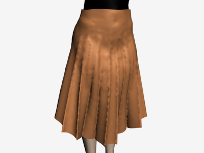

Wenn Sie den Rock jetzt rendern, werden Sie feststellen, dass er gut fällt und die Falten recht überzeugend aussehen. Es befinden sich jedoch Wölbungen an den Falten, die entfernt werden sollten.

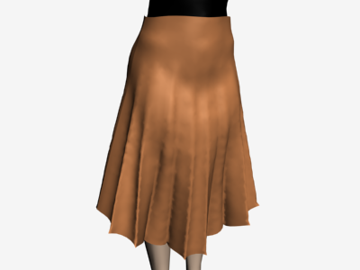

Anstatt die Parameter des Stoffmodifikators anzupassen, können Sie einfach den Modifikator "Entspannen" anwenden.
Nun sehen die Falten glatter aus, wenn Sie das Modell rendern.

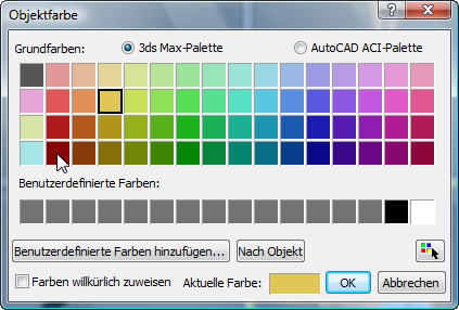

Ändern der Rockfarbe:

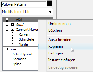

Verwenden des Modifikators "Hülle", um die Kleidung dicker zu machen:
Derzeit sind Pullover und Rock sehr dünn: Technisch gesehen haben sie sogar die Dicke Null. Dies kann zu Problemen führen, wenn Sie die Kleidung animieren, insbesondere beim Pullover: Hautstellen könnten durch das Gewebe hindurchscheinen. Einem solchen "Fauxpas" können Sie vorbeugen, indem Sie die Kleidung mit dem Modifikator "Hülle" dicker machen.
2mm ist eine realistische Dicke für ein Kleidungsstück.
Nun haben Pullover und Rock die gleiche Dicke.
