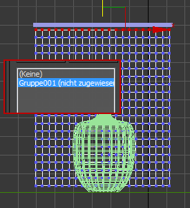

Modifikatorstapel den Eintrag mCloth, um die Unterobjektebene Scheitelpunkt anzuzeigen. Klicken Sie auf den Eintrag Scheitelpunkt.
Die Modifikatorgruppe ändert sich und zeigt nun die Rollouts Weiche Auswahl und Gruppe an, und die Scheitelpunkte des Vorhangs werden in den Ansichtsfenstern angezeigt.
Hauptbild: Vorhang im Ansichtsfenster Links mit ausgewählter oberster Scheitelpunktreihe
Einfügen: Gruppenliste in Modifikatorgruppe
In der Liste des Rollouts Gruppe werden jetzt die gerade erstellte Gruppe Group001 und ihr Status nicht zugewiesen angezeigt. Weisen Sie der Gruppe eine Knotenbeschränkung zu, d. h., dass diese Scheitelpunkte während der Simulation an der Stange "haften".
Gruppe Beschränkung auf die Schaltfläche Knoten, und wählen Sie dann die Vorhangstange in einem Ansichtsfenster aus.
Der Eintrag Group001 in der Liste zeigt nun an, dass er als Knoten auf Cylinder001 beschränkt ist, der Vorhangstange.
