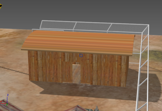

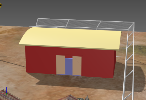

Die Militärgeländeszene ist damit fast fertig gestellt. Die Wände und Tore der Scheune verwenden ebenfalls das Material, das Sie soeben für die Tür erstellt haben, und der Boden ist mit dem der Baracke identisch. Der einzige Unterschied ist das Scheunendach: Es verwendet ebenfalls das Holzbretter-Material, allerdings mit einem leicht unterschiedlichen Mapping.
Vorbereiten der Lektion:
Verwenden der Textur der Vordertür für die Wände und Tore der Scheune:
  1. Klicken Sie auf die Ansichtsfensterbeschriftung "Perspektive", und wählen Sie "Kameras" "Kamera03".
    Kamera03 zeigt eine Ansicht der Scheune.
  2. Klicken Sie erneut auf die Ansichtsfensterbeschriftung, und wählen Sie "Perspektive", so dass keine Navigation, die Sie vornehmen, die Kameraposition oder die Einstellungen ändert.
  3. Ziehen Sie die Ausgangsbuchse des Holzbretter-Materials aus dem Material-Editor auf die Scheunenwände und -tore, d. h. auf die Objekte Scheune, Scheunentor-rechts und Scheunentor-links.
  4. Wählen Sie auf dem Szenen-Explorer das Objekt Tür.
  5. Halten Sie in der Modifikatorgruppe STRG und ziehen Sie das UVW-Mapping der Tür im Modifikatorstapel zu der Scheunenwand und zu den Türobjekten.
Verwenden Sie das Barackenbodenmaterial für den Fußboden der Scheune:
  1. Ziehen Sie die Ausgangsbuchse des Materials Barackenböden vom Material-Editor auf den Scheunenfußboden.
  2. Klicken Sie auf den Szenen-Explorer, und wählen Sie eines der Barackenbodenobjekte.
  3. Halten Sie in der Modifikatorgruppe STRG und ziehen Sie das UVW-Mapping des Bodenobjekts aus dem Modifikatorstapel auf den Scheunenboden.
Texturieren des Scheunendachs:
  1. Ziehen Sie die Ausgangsbuchse des Materials Holzbretter vom Material-Editor auf das Scheunendach.
  2. Wählen Sie das Scheunendach aus, und wenden Sie einen UVW-Map-Modifikator darauf an. Lassen Sie die Map-Projektion auf "Planar" eingestellt. Ändern Sie im Bereich "Ausrichtung" die Ausrichtungsachse auf Y. Ändern Sie im Bereich "Mapping" die Werte für Länge und Breite auf 4,0 m.
Jetzt ist die Militärgeländeszene vollständig texturiert.
Rendern der fertig gestellten Szene:
  1. Klicken Sie mit der rechten Maustaste auf die Ansichtsfensterbeschriftung, und wählen Sie "Kameras" "Kamera01".
  2. Klicken Sie auf (Rendern (Produktion)), um die endgültigen Ergebnisse anzuzeigen.
    Das vollständig texturierte Einsatzhauptquartier
