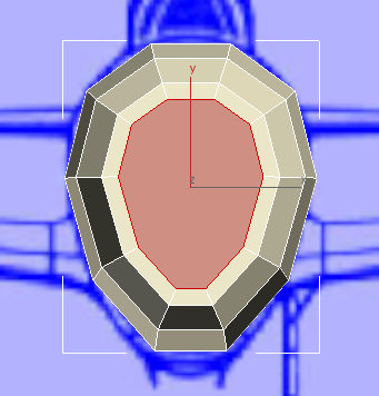

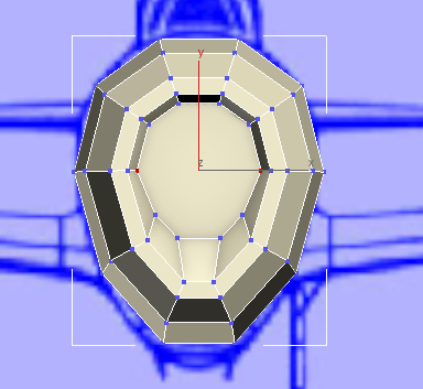

  2. Lassen Sie das vordere Polygon ausgewählt und klicken in der Multifunktionsleiste Gruppe "Polygone" auf (Einfügen). Klicken Sie in das Ansichtsfenster "Perspektive" und ziehen nach unten, um die Größe des vorderen Polygons zu reduzieren und um es herum weitere Polygone hinzuzufügen.
    Sie können diese Änderungen auch im Ansichtsfenster "Links" sehen.

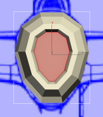

  3. Klicken Sie auf der Multifunktionsleiste Gruppe "Polygone" auf (Abschrägen). Ziehen Sie im Ansichtsfenster "Perspektive" nach unten, um das mittlere Polygon zurückzuversetzen.
    Lassen Sie die Maustaste los und ziehen die Maus dann wieder ein wenig nach unten, um die Innenseite der Vertiefung zu verjüngen. Diese Änderung ist im Ansichtsfenster "Links" besser zu erkennen.
    Wie beim Großteil des P-47-Modells kommt es nicht auf exakte Abstände an: wichtig ist die Gesamterscheinung.

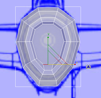

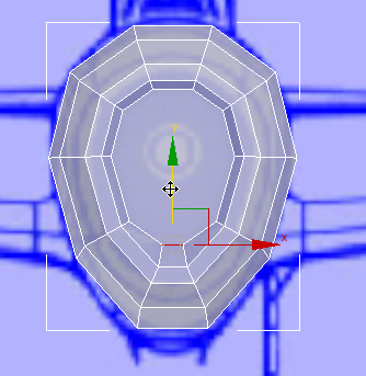

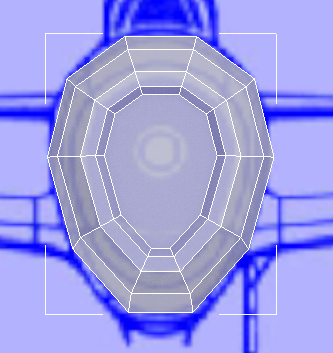

  4. Aktivieren Sie das Ansichtsfenster "Links" und drücken Sie Alt+X, um den X-Ray-Anzeigemodus (d. h. Röntgen-Modus) zu aktivieren. Klicken Sie an eine Stelle außerhalb der Geometrie, um die Auswahl der vorderen Fläche aufzuheben.
    Auch bei aktiviertem Röntgen-Modus ist es etwas schwierig, die Details des Blaupausen-Bilds zu erkennen.
    Dies ist das Bild ohne vorgelagerte Geometrie:
    (Wenn Sie möchten, können Sie auch "Rendern" "Bilddatei anzeigen" wählen und dann die Datei \sceneassets\images\p47_front.jpg öffnen, um das Bild in voller Größe zu sehen).
    Wie an der Blaupause zu erkennen, befindet sich innerhalb der Vertiefung ein kreisförmiger Bereich: Dies ist der Einlass für die Kühlluft des Motors. Der Verbrennungslufteinlass des Motors besteht aus einem Rohr unterhalb des kreisförmigen Bereichs.

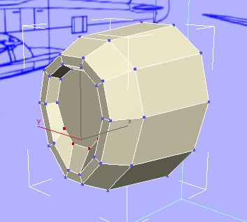

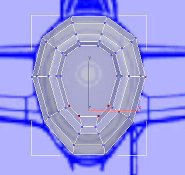

  5. Klicken Sie in der Multifunktionsleiste Gruppe "Polygon-Modellierung" auf (Kante), um zur Unterobjektebene "Kante" zu wechseln. Klicken Sie zum Auswählen der mittleren Kante im unteren Teil der Vertiefung.
  6. Verschieben Sie die Kante nach oben, bis sie sich knapp unterhalb der Kreislinie befindet.
  7. Skalieren Sie die Kante etwas an der X-Achse nach außen, so dass der Umriss des Einlasses runder wird.

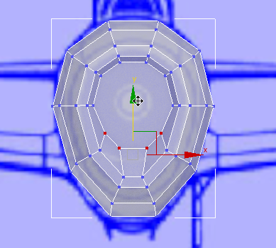

  8. Klicken Sie auf der Multifunktionsleiste Gruppe "Polygon-Modellierung" auf (Scheitelpunkt), um zur Unterobjektebene "Scheitelpunkt" zu wechseln. Klicken Sie bzw. halten Sie Strg gedrückt und klicken, um die vier Scheitelpunkte an der unteren Kante des inneren Bereichs der Vertiefung auszuwählen.
    Tipp: Wenn Sie versehentlich einen Scheitelpunkt ausgewählt haben, der nicht benötigt wird, klicken Sie bei gedrückter Alt-Taste, um ihn aus der Auswahl zu entfernen.

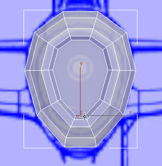

  9. Verschieben Sie die Scheitelpunkte entlang der Y-Achse nach oben, um den Einlass noch runder zu machen.

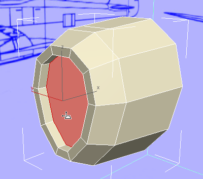

    Wenn Sie das Ansichtsfenster "Perspektive" aktivieren und Alt+X drücken, um den Röntgen-Modus zu deaktivieren, können Sie das Ergebnis der soeben verrichteten Arbeit besser sehen.

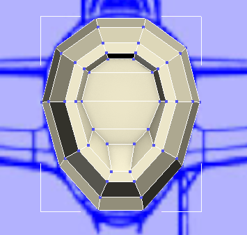

    Die Vorderseite des Flugzeugs ist für den Augenblick fast fertig. Aufgrund der Art, wie 3ds Max den ursprünglichen Zylinder dieses Modells konstruiert hat, besteht die Fläche des Einlasses jedoch aus einem 10-seitigen Polygon. Wie bereits erwähnt, ist es am besten, wenn das Netz aus durchgängig viereckigen Polygonen besteht: Diese sind besser für Glättungen und (beim Erstellen einer Figur) Hautverformungen geeignet. Um den Lufteinlass fertigzustellen, unterteilen Sie das große 10-seitige Polygon in kleinere, viereckige Polygone.

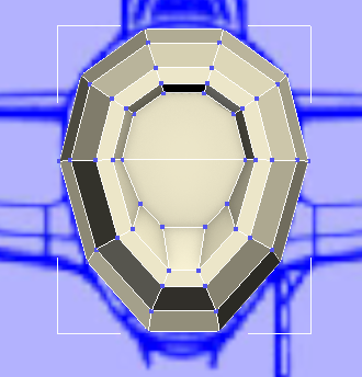

  1. Aktivieren Sie wieder das Ansichtsfenster "Links". Vergrößern Sie die Ansicht ein wenig, damit die Geometrie einfacher zu erkennen ist.
  2. Klicken Sie bzw. halten Sie Strg gedrückt und klicken, um die beiden Scheitelpunkte auszuwählen, die sich auf je einer Seite des Einlass-Polygons befinden.
  3. Klicken Sie in der Multifunktionsleiste Gruppe "Schleifen" auf (Verbinden).
    Es ist schwierig, die verbindende Kante zu sehen, bevor Sie nicht auf eine andere Stelle im Ansichtsfenster klicken, um die Auswahl der Scheitelpunkte aufzuheben.
  4. Verwenden Sie die Methode der beiden vorherigen Schritte, um zwei weitere horizontale Kanten hinzuzufügen: eine über der mittleren Kante und eine darunter.
    Nun ist das ursprünglich 10-seitige Polygon in vier Polygone unterteilt, und die neuen Polygone verfügen über jeweils nur vier Seiten.
