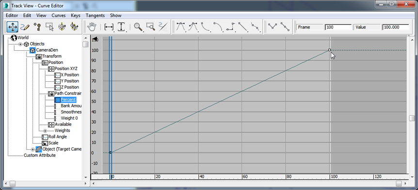

Der Zeitablauf der Kamera ist wichtig. Wenn sich die Kamera zu schnell bewegt, entgehen den Betrachtern wichtige Elemente der Animation (und ihnen wird möglicherweise schwindlig). Bewegt sich die Kamera jedoch zu langsam, verlieren die Betrachter das Interesse. Wenn Sie eine Kamera an einem Pfad befestigen, werden die Start- und End-Frames der Zeitlinie für die Kamerapfadanimation verwendet; hier beginnt die Kamera bei Frame 0 mit ihrem Bewegungsablauf und stoppt bei Frame 100. Sie werden diese Werte für die Besichtigungsanimation anpassen, damit sie so langsam abläuft, dass die Betrachter die Einzelheiten des Zimmers sehen können. Um die Dauer der Kamera-Animation zu ändern, werden Sie die Spuransicht, den Animationseditor in 3ds Max, verwenden.

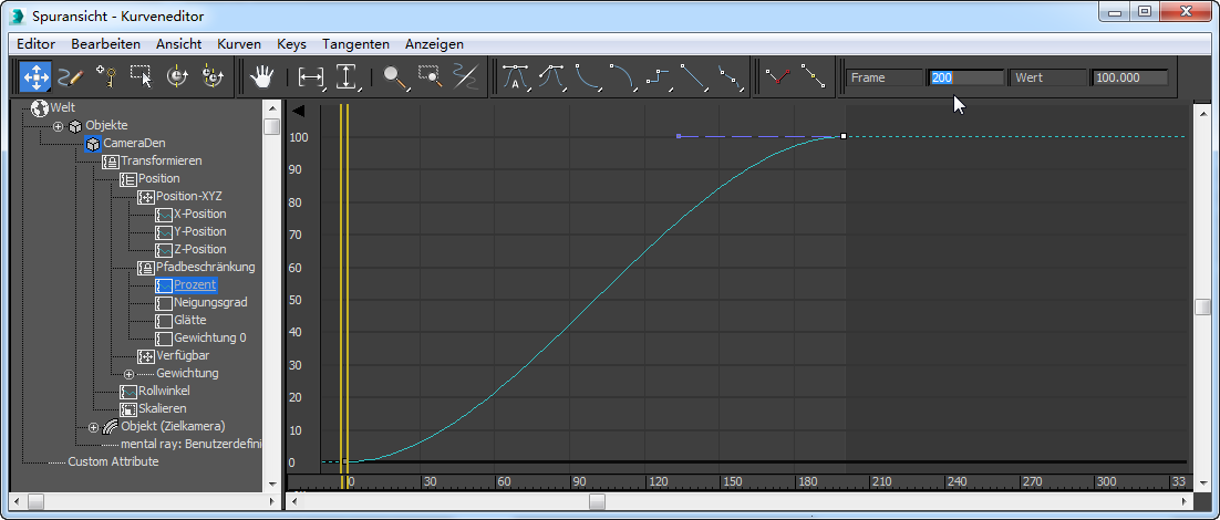

Heraufsetzen der Animationslänge mithilfe des Kurveneditors:
Die Spuransicht wird im Kurveneditor-Modus geöffnet.

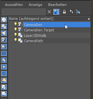

Wenn Sie die Prozent-Spur und ihre Kurve nicht sehen, navigieren Sie zu "Objekte"
"CameraDen"
"Transformieren"
"Position"
"Pfadbeschränkung"
"Prozent".

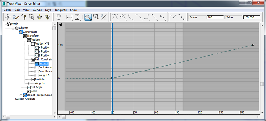

Die Funktionskurve bildet eine Ort-Zeit-Beziehung für die Position von CameraDen ab. Sie startet bei Frame 0, 0 Prozent des Pfads, und endet bei Frame 100, 100 Prozent des Pfads (wo der Spline ebenfalls endet). Um die Länge der Kamera-Animation zu ändern, müssen Sie den Zeitwert des letzten Keyframes bearbeiten.
Der Key wird durch ein graues Quadrat dargestellt. Wenn Sie es auswählen, wird es weiß mit schwarzem Rand.
Key-Eingabe: Spuransicht aus. Als Dauer der Animation sind nun 200 Frames eingestellt, und die Kurve geht über das rechte Ende des Fensters hinaus.
Einstellen der Kamerageschwindigkeit mithilfe des Kurveneditors:

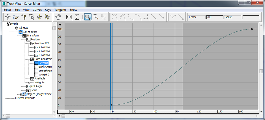

Die Kamera besitzt im Augenblick zwischen den Frames 0 und 200 eine konstante Geschwindigkeit. Dies ist aus der linearen "Kurve" im Kurvenfenster ersichtlich. Die Kamera startet und stoppt abrupt, was für Bewegungen in der realen Welt untypisch ist. Realistischer, und angenehmer für den Betrachter, wäre es, wenn die Kamera langsam beginnen würde, sich zu bewegen, dann etwas schneller werden würde, und zuletzt wieder langsamer, bevor sie ganz anhält. Im Bereich der Animation wird eine solche Bewegung als "slow in, slow out" (langsames Ein- und Austreten) bezeichnet.
Das Dialogfeld "Float-Controller zuweisen" wird angezeigt.
Der Bezier-Float-Controller ändert die Key-Tangenten so, dass die Kamera zu Beginn ihrer Bewegung ein wenig beschleunigt und vor dem Anhalten etwas langsamer wird. Die Kurve besitzt nun eine richtige Kurvenform und gibt die Beschleunigungsänderungen wieder.

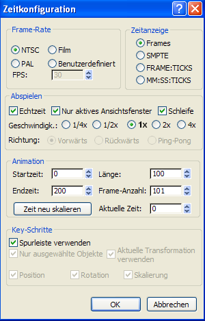

Sie haben die Keys für die Kamera so geändert, dass eine Animation mit 200 Frames angegeben wird, 3ds Max ist jedoch immer noch für das Rendern von nur 100 Frames eingestellt. Diese Einstellung müssen Sie ebenfalls ändern.
3ds Max öffnet das Dialogfeld "Zeitkonfiguration".

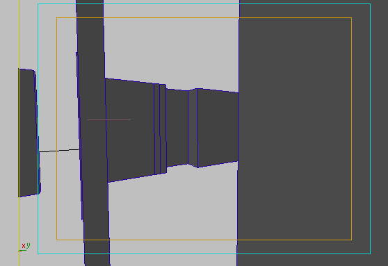

Anzeigen von sicheren Frames:
Im Kamera-Ansichtsfenster werden drei Rechtecke angezeigt. Das äußere Rechteck grenzt den Bereich und das Seitenverhältnis der aktuellen Anzeige ab. Das mittlere Rechteck umschließt den Bereich, der bei der Anzeige auf einem Videobildschirm sicher angezeigt wird; der Bildbereich außerhalb dieses Rechtecks wird dabei möglicherweise abgeschnitten. Das innere Rechteck stellt den Bereich dar, der für die Anzeige von "Titeln", z. B. von einem Abspann, geeignet ist.

Die Kamera beginnt, sich langsam zu bewegen, beschleunigt, und wird dann langsamer, bevor sie anhält.
