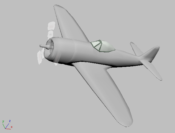

    Das Flugzeug in dieser Szene ist eine Version des Modells P-47. Es enthält eine Welle für den Propeller und eine Ebene für den Propeller selbst. Auf den Propeller und die Cockpithaube wurden bereits Materialien angewendet, Rumpf, Tragflächen und Leitwerk sind noch nicht strukturiert.

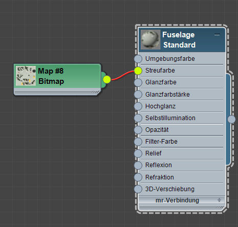

Erstellen eines Materials für den Flugzeugrumpf:
  1. Öffnen Sie den erweiterten Material-Editor.
  2. Ziehen Sie aus der Material-/Map-Übersicht links ein Standardmaterial in die aktive Ansicht. ("Materialien" "Standard" "Standard").

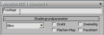

  3. Doppelklicken Sie auf den Materialknoten "Standard", um seine Parameter im "Parametereditor" auf der rechten Seite anzuzeigen. Nennen Sie das neue Material Fuselage.

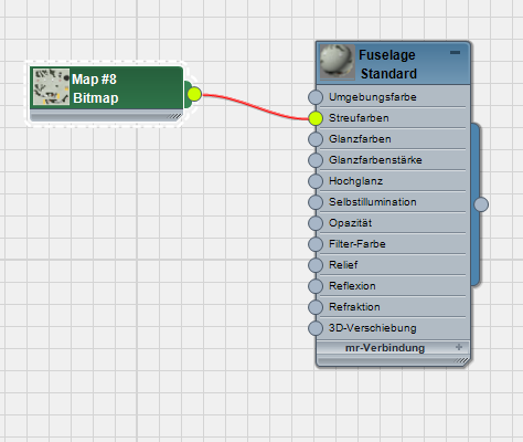

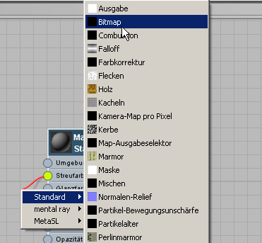

  4. Ziehen Sie in der aktiven Ansicht eine Vernetzung von der Eingangsbuchse "Streufarbe" des Materialknotens Fuselage, und lassen Sie dann die Maustaste los. Wählen Sie "Standard" "Bitmap" aus dem Kontextmenü.
    3ds Max öffnet ein Dialogfeld zur Dateiauswahl.
  5. Vergewissern Sie sich im Dialogfeld, dass Sie sich in Ihrem Projektordner \sceneassets\images befinden. Klicken Sie auf p47_tex.jpg , um ihn zu markieren, und klicken Sie anschließend auf "Öffnen".
    3ds Max fügt einen Bitmap-Knoten zum Material Fuselage hinzu.
    Das Bitmap p47_tex.jpg ist ein Patchwork verschiedener Texturen für verschiedene Teile des Flugzeugs. Sie müssen Flächen auswählen und bestimmten Teilen der Textur zuweisen.

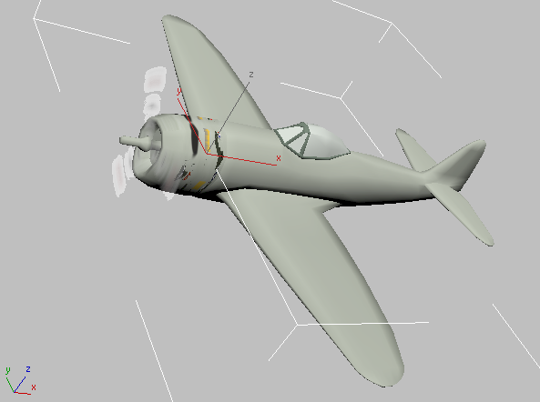

  3. Wählen Sie das Objekt P-47, den Hauptteil des Flugzeugs, durch Anklicken aus.
  4. Klicken Sie im erweiterten Material-Editor auf den Knoten des Materials Fuselage, um ihn zu aktivieren. Klicken Sie dann im Werkzeugkasten auf (Material der Auswahl zuweisen).
    3ds Max wendet das Material auf den Rumpf, die Tragflächen und das Leitwerk des Flugzeugs an, allerdings erfolgt die Texturzuordnung willkürlich. Um die einzelnen "Teile" der Textur anzuordnen, verwenden Sie "UVW zuweisen".
