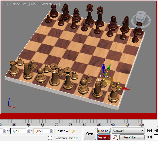

Verwenden Sie den Modus "Key einstellen", um Ihre Bauern zu ziehen:
Aktivieren Sie .
Der Schalter "Key einstellen" wird rot, ebenso wie der Zeitschieber-Hintergrund und der Umriss des aktiven Ansichtsfensters.
Wählen Sie im Ansichtsfenster "Perspektive" den Bauern vor dem weißen Springer in der rechten unteren Ecke. Wenn das Transformations-Gizmo noch nicht angezeigt wird, klicken Sie mit der rechten Maustaste und wählen im Quad-Menü "Verschieben".
Bauer ausgewählt und Modus "Key einstellen" aktiviert
Zunächst stellen Sie einen Key ein, um den Bauern im Frame 0 an Ort und Stelle zu halten.
Klicken Sie auf (Keys einstellen).
Die Schaltfläche wird für einen Moment rot. Ein Key wird bei Frame 0 in der Spurleiste angezeigt.
