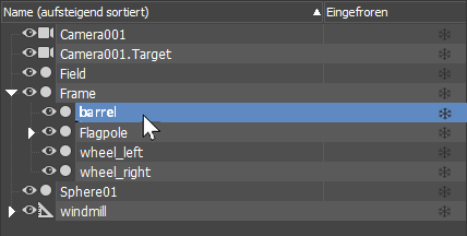

  3. Erweitern Sie im Szenen-Explorer auf der linken Seite des Ansichtsfensters den Eintrag Frame, wenn nötig, und klicken Sie dann auf den Eintrag Zylinder, um das Zylinderobjekt auszuwählen.
    Tipp: Vorgabegemäß wird der Szenen-Explorer auf der linken Seite des Ansichtsfensters angezeigt. Wenn er aber ausgeblendet wurde, können Sie durch Drücken der Taste H eine verschiebbare Version des Szenen-Explorers einblenden.

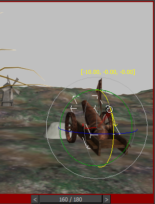

  4. Aktivieren Sie im Hauptwerkzeugkasten (Auswählen und drehen).
  5. Drehen Sie das Kanonenrohr in der Kameraansicht um –10 Grad um seine X-Achse.
    Wenn Sie die Drehung des Kanonenrohrs ändern, werden die aktualisierten Achsenwerte in Gelb dargestellt.
