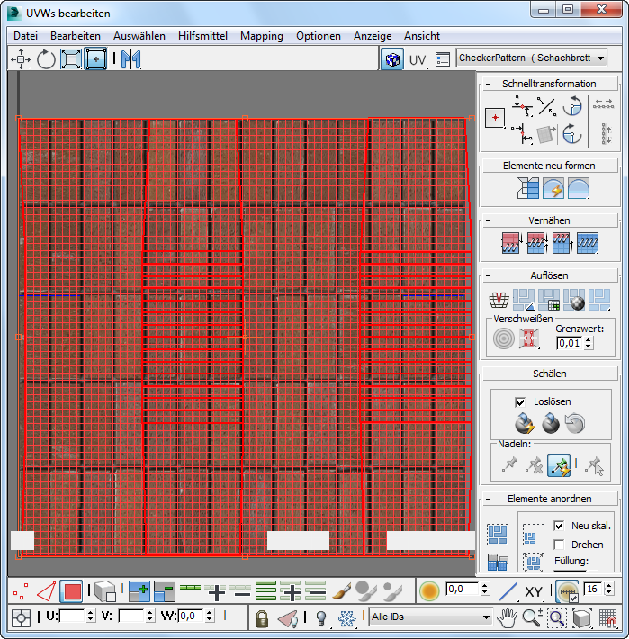

  1. Klicken Sie im Rollout "UVs bearbeiten" auf "UV-Editor öffnen".
    3ds Max öffnet das Dialogfeld "UVWs bearbeiten".
    Das Bogenobjekt wird als Raster aus UVW-Flächen und Scheitelpunkten angezeigt
    Das Fenster im Dialogfeld "UVWs bearbeiten" stellt das Bogenobjekt in abgeflachter Form dar. Es werden vier rote, vertikale Schnittteile angezeigt, die aus UVW-Flächen und Scheitelpunkten bestehen. Die Schnittteile stehen für die innere, äußere, linke und rechte Fläche des Bogens.

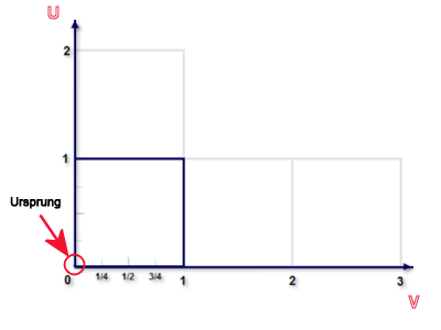

    Die Oberfläche des Bogenobjekts wird gegenwärtig auf eine einzelne Kachel des brick-soldier-Materials gemappt.
    Das Quadrat, auf dem sich das abgeflachte Bogenobjekt befindet, entspricht dem dunklen Quadrat im nächsten Diagramm, das das Koordinatensystem im Fenster "UVWs bearbeiten" darstellt.
    Die Textur, die Sie auf das Bogenobjekt anwenden, wird auf diesen Bereich gemappt, dessen Koordinatensystem von 0, 0 bis 1, 1 reicht.
  4. Wenn im Fenster UVWs bearbeiten die Ziegeltextur nicht bereits angezeigt wird, öffnen Sie die Dropdown-Liste für die Textur auf der rechten Seite des Hauptwerkzeugkastens, und wählen Sie den Eintrag für “Map Nr. 11 (Brick_soldier-diff.jpg)”, um das Map selbst im Fenster anzuzeigen. (Die Nummer kann variieren).
    Das Bitmap brick-soldier-diff.jpg ist ein quadratisches Bild. Derzeit wird es eins zu eins mit UVW-Koordinaten von 0 bis 1 gemappt.

  1. Drücken Sie Strg+A, um alle Scheitelpunkte auszuwählen.
  2. Klicken Sie im Dialogfeld "UVWs bearbeiten" im Hauptwerkzeugkasten auf (Freiform-Modus), um die Option zu aktivieren.
  3. Bewegen Sie den Mauszeiger über einen Scheitelpunkt am Mittelpunkt einer beliebigen Seite, und rotieren Sie das gesamte UVW-Raster, bis ein Drehwinkel von 90.00 angezeigt wird.
    UVW-Raster nach der Drehung

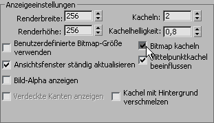

  1. Klicken Sie im Dialogfeld "UVWs bearbeiten" im Hauptwerkzeugkasten auf die Optionsschaltflächen rechts des Werkzeugkastens.
  2. Ändern Sie im Dialogfeld "Optionen für Zuweisungsansicht" im Bereich "Anzeigeeinstellungen" den Wert der Kacheln in 2, und aktivieren Sie anschließend die Option "Bitmap kacheln".
    Klicken Sie auf "OK", um das Dialogfeld "Optionen" zu schließen.
    Jetzt wird brick-soldier-diff.jpg zweimal in jede Richtung gekachelt.
    Anmerkung: Der Wert für die Anzahl der Kacheln wirkt sich auf die Anzeige des Maps im Fenster "UVWs bearbeiten" aus. Er wirkt sich nicht auf das Mapping des Objekts aus, das durch die Bitmap-Steuerelemente festgelegt wird. Wenn Kacheln = 0 ist, erscheint das Map nur im Einheitsquadrat; wenn Kacheln = 1 ist (Vorgabe), wird das Map dreimal in U- und V-Richtung gekachelt; wenn Kacheln = 2 (wie soeben festgelegt), wird das Map fünfmal in U- und V-Richtung gekachelt.

  4. Vergrößern Sie den Bereich, sodass Sie das UVW-Raster und die rechte Kante des Ziegel-Maps gut sehen können.
  5. Aktivieren Sie im Hauptwerkzeugkasten des Dialogfelds "UVWs bearbeiten" die Option (Freiform-Modus). Stellen Sie sicher, dass alle Scheitelpunkte ausgewählt sind. Halten Sie die Umschalttaste gedrückt und ziehen den Scheitelpunkt der oberen rechten Ecke bis zum rechten Rand des Maps.
    Zur horizontalen Größenanpassung bei gedrückter UMSCHALTTASTE die obere rechte Ecke des UVW-Rasters ziehen
    Weil die UVW-Hilfslinien horizontal gestreckt wurden, so dass sie drei Map-Kacheln (von 0 bis 3 entlang der U-Achse) umfassen, werden nun dreimal so viele Ziegel auf die Länge des Bogens gemappt.

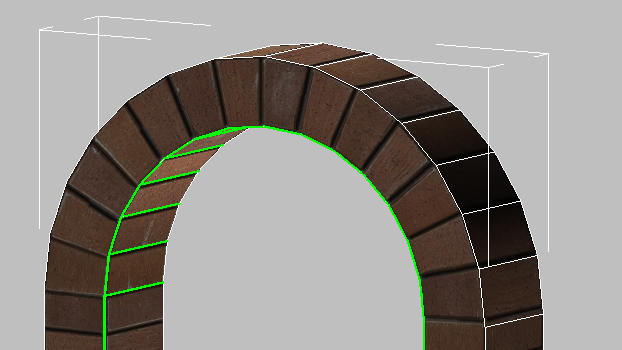

Korrigieren der Verdickung der Ziegel am oberen Teil des Bogens:
    Wenn Sie den oberen Teil des Bogens genau betrachten, erkennen Sie, dass sich die Ziegel verdicken.
    Ziegel im Bogen weisen eine Verformung auf
    Diese Verformung entsteht, wenn die Anzahl der Unterteilungen im Polygonnetz des Bogenobjekts nicht der Anzahl der Ziegel entspricht, die darauf gemappt wurden.
  1. Klicken Sie im Fenster "UVWs bearbeiten" auf (Zoom Grenzen), um die Ansicht der UVW-Hilfslinien zu vergrößern. Aktivieren Sie anschließend (Freiform-Modus) erneut, um nur diejenigen Scheitelpunkte in der Mitte auszuwählen, die dem oberen Teil des Bogens entsprechen.
    UVW-Raster mit ausgewählten Bogenscheitelpunkten
    Es gibt 14 Unterteilungen im Polygonnetz, die den Bogen definieren, aber in der zugrunde liegenden Map befinden sich 16 Ziegel. Sie müssen die Größe der UVW-Hilfslinien ändern, so dass die Netzunterteilungen der Anzahl der Ziegel im Map entsprechen.
  2. Lassen Sie den (Freiform-Modus) aktiviert. Halten Sie die UMSCHALTTASTE gedrückt, und ziehen den Scheitelpunkt in der oberen linken Ecke der Auswahl um einen Ziegel nach rechts.
  3. Halten Sie die Umschalttaste gedrückt und ziehen Sie den Scheitelpunkt der oberen rechten Ecke der Auswahl um einen Ziegel nach links.
    Die Anzahl der Bogenpolygone entspricht nun der Anzahl der Ziegel des Maps
    Die Ziegel am oberen Teil des Bogens verdicken sich nicht mehr

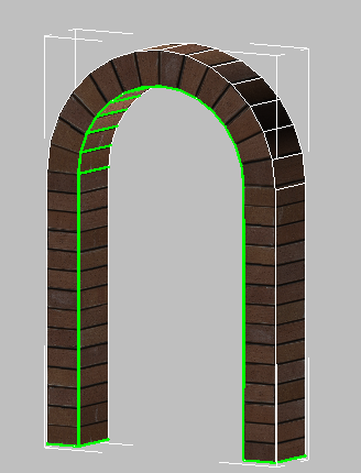

Korrigieren der Skalierung der Pfeilerziegel:
    Wenn Sie den gesamten Bogen betrachten, stellen Sie fest, dass die Ziegel am oberen Teil des Bogens aufgrund der Korrektur, die Sie gerade vorgenommen haben, größer erscheinen als die Ziegel der beiden Pfeiler.
    Die Ziegel des Bogens sind größer als die der Pfeiler.
  1. Wählen Sie im Fenster "UVWs bearbeiten" nur die Scheitelpunkte aus, die dem linken Pfeiler des Bogenobjekts entsprechen aus (im Fenster von "UVWs bearbeiten" und im Ansichtsfenster auf der rechten Seite).
    Scheitelpunkte des linken Pfeilers
  2. Halten Sie die Umschalttaste gedrückt und ziehen den Scheitelpunkt an der oberen rechten Ecke der Auswahl um zwei Ziegel nach links.
    Linker Pfeiler nach der Größenänderung um zwei Ziegel nach links
  3. Wiederholen Sie die zwei vorherigen Schritte für den rechten Pfeiler des Bogenobjekts, ziehen die UVW-Hilfslinien aber um zwei Ziegel nach rechts.
    Alle Ziegel, die auf das Bogenobjekt gemappt wurden, sowohl auf den Pfeilern als auch dem Bogen, werden nun mit gleicher Größe angezeigt. Das Ergebnis ist ein ordnungsgemäß gemappter Bogendurchgang, bei dem das Bitmap überzeugend den Konturen der Objektgeometrie folgt.
    Bogenobjekt mit Ziegeln in gleicher Größe
