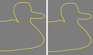

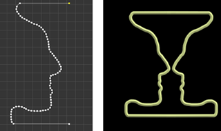

Freihand-Spline:
  • Mithilfe von Freihand-Spline können Sie von Hand gezeichnete Splines direkt im Ansichtsfenster erstellen.

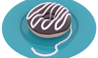

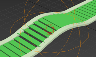

Modifikator „Spline-Einfluss“:
  • Mit dem Modifikator Spline-Einfluss können Sie eine weiche Auswahl von Spline-Knoten basierend auf ihrer Nähe zu bestimmten Objekten erstellen.

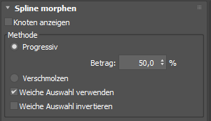

Modifikator „Spline morphen“:

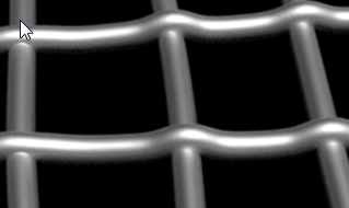

Modifikator „Spline überlappen“:

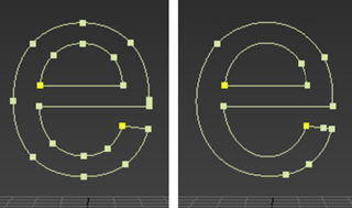

Modifikator „Spline optimieren“:
  • Der Modifikator „Spline optimieren“ reduziert die Anzahl der Knoten und passt die Haltepunkte so an, dass der ursprüngliche Spline so genau wie möglich reproduziert wird.
