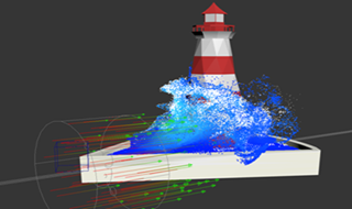

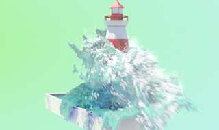

Flüssigkeiten:
  • Flüssigkeiten ermöglicht die Erstellung von Flüssigkeitssimulationen direkt in 3ds Max mithilfe von Bifrost-Technologie.
  • Lesen oder erstellen Sie BIF-Dateien für die direkte Interoperabilität mit Maya.
  • Speichern oder erstellen Sie Voreinstellungen basierend auf der Viskosität, wodurch der Eindruck von verschiedenen Flüssigkeitsarten entsteht (Honig, Wasser, Gelee usw.).
  • Lesen oder öffnen Sie VDB-Dateien.
  • Erstellen Sie dynamisch Netze basierend auf der Simulation. Dies kann gleichzeitig oder unabhängig verarbeitet werden.
  • Gibt Netze für Alembic aus, um sie überall zu verwenden, wo Alembic unterstützt wird, oder eine schnellere Wiedergabe zu gewährleisten.
