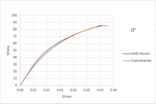

  5. Plotten Sie die Spannungs-Dehnungs-Kurve, und vergleichen Sie sie mit den experimentellen Spannung-Dehnung-Daten für das Material Extron 3019 HS bei 0 Grad.
Wir können eine sehr gute Übereinstimmung zwischen den experimentellen Daten bei 0 Grad und den Ausgaben aus Advanced Material Exchange feststellen. Beachten Sie, dass Advanced Material Exchange ein spannungsbasiertes Ausfallkriterium verwendet, sodass die Tatsache, dass wir eine sehr ähnliche Bruchgrenze für jede Kurve erhalten, darauf vertrauen lässt, dass das Werkzeug zuverlässig verwendet werden kann.

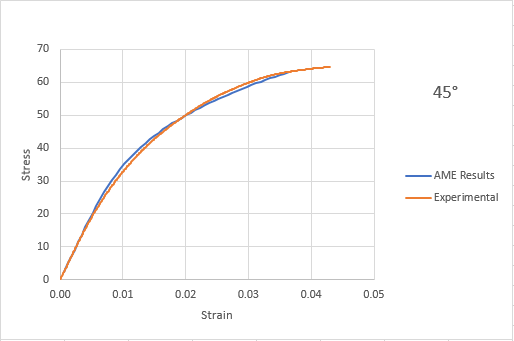

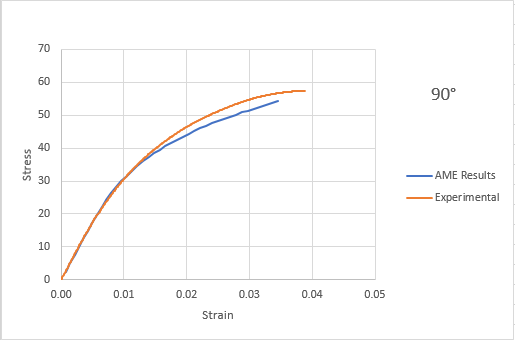

45- und 90-Grad-Kurven

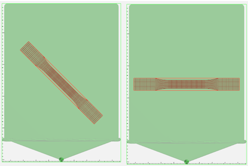

Wir können nun die in diesem Lernprogramm beschriebenen Advanced Material Exchange-Schritte wiederholen und das Prüfstück mit dem interaktiven Ausrichtungswerkzeug um 45 und 90 Grad um die Z-Achse drehen, um es mit den experimentellen Daten an den entsprechenden Winkeln zu vergleichen.
Advanced Material Exchange erfasst zuverlässig die Zugfestigkeit und Plastizitätsreaktion für die 45- und 90-Grad-Kurven.
