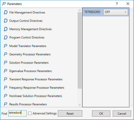

  5. Für den MATXM-Eintrag, der das Advanced Material Exchange Material definiert, muss die reduzierte Integration deaktiviert sein. Gehen Sie dazu wie folgt vor:
  6. Doppelklicken Sie im Projektbaum auf Parameter .
  7. Geben Sie TETREDORD in das Suchfeld ein.
  8. Setzen Sie TETREDORD im Dropdown-Menü auf AUS.
  9. Klicken Sie auf OK.
