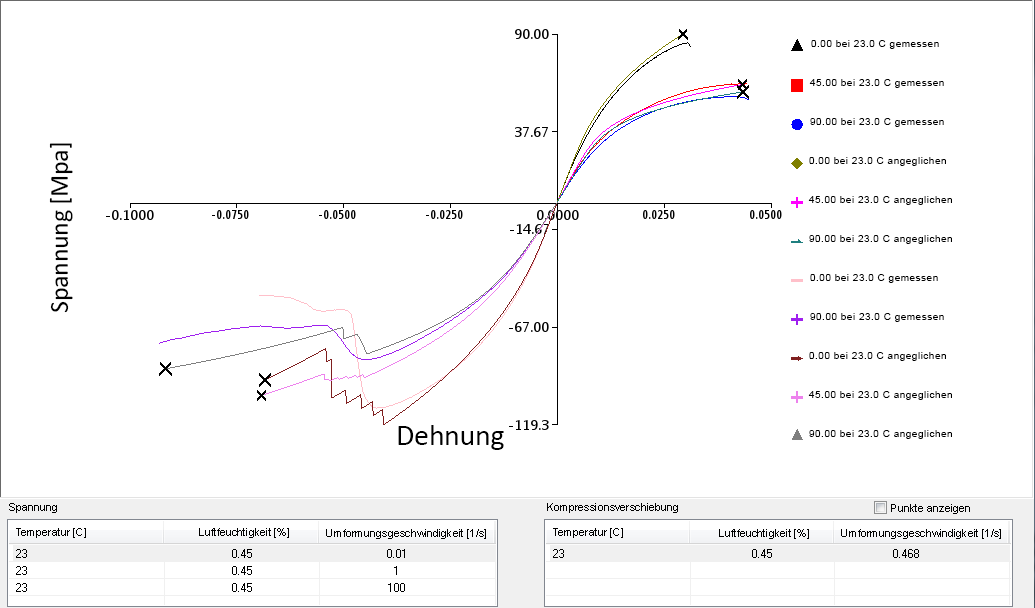

Daten darstellen
Verwenden Sie die Schaltfläche Daten darstellen zur Visualisierung der gemessenen Daten und der idealisierten Daten, die von Advanced Material Exchange produziert werden. Diese Visualisierungen sind nützlich für einen Vergleich der idealisierten Darstellung des Materials mit den gemessenen Daten. Wenn Sie sowohl Zug- als auch Druckdaten haben, werden beide Datensätze in der Darstellung gezeigt.
Wenn Sie Daten für mehrere Umgebungen (Temperatur, Luftfeuchtigkeit oder Dehnungsgeschwindigkeit) charakterisiert haben, müssen Sie die Umgebung auswählen, die Sie für die Berechnung (eine Zuganalyse und eine Druckanalyse) verwenden möchten. Gegenwärtig interpoliert Advanced Material Exchange nicht zwischen Umgebungen. Wenn Sie mehrere Umgebungen haben, wird die Darstellung beim Wechseln von einer Umgebung zur nächsten aktualisiert.

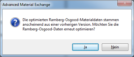

Importieren von Modellen mit alten Ramberg-Osgood-Daten
Beim Importieren eines Moldflow-Modells mit Ramberg-Osgood-Daten aus einer vorherigen Version können Sie festlegen, dass das Material anhand der zuvor gespeicherten Spannungs-/Dehnungsdaten erneut optimiert werden soll. Nach dem Import der Moldflow- und Strukturmodelle werden Sie in einer Meldung gefragt, ob Sie das Material erneut optimieren möchten. Bei Auswahl von Ja wird das Material sofort erneut optimiert. Bei Auswahl von Nein können Sie unter Verwendung der vorhandenen Ramberg-Osgood-Daten fortfahren.
