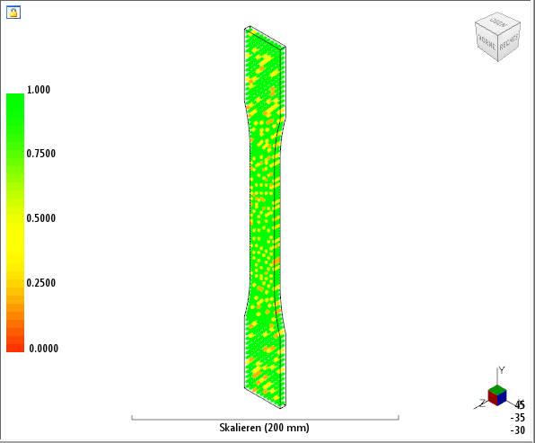

  1. Klicken Sie auf Start > Voransicht > Mapping-Eignungsdarstellung. Die Mapping-Eignungsdarstellung liefert einen Hinweis darauf, wie gut sich die Moldflow-Ergebnisse zum Berechnungsmodell zuordnen lassen. Weitere Informationen finden Sie unter Mapping-Eignungsdarstellung im Benutzerhandbuch.
    In der Mapping-Eignungsdarstellung oben lässt sich erkennen, dass der Großteil des Modells grün schattiert angezeigt wird, was darauf hinweist, dass die Netzverfeinerung für die Zuordnung der Ergebnisse ausreicht.

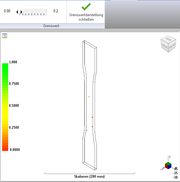

  2. Ziehen Sie die Pfeile an der Grenzwertskala zum Ermitteln von Bereichen, in denen eine potenzielle Netzverfeinerung erforderlich sein kann.
    Die Abbildung oben zeigt, dass keine größeren potenziellen Problembereiche für die Zuordnung von Ergebnissen vorhanden sind.
  3. Klicken Sie auf Grenzwertdarstellung schließen, um zur Registerkarte Start zurückzukehren.
