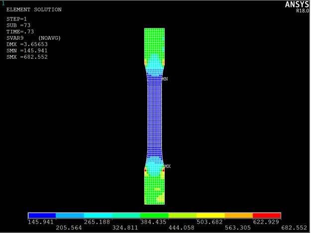

  5. Geben Sie in der Befehlszeile PLESOL, SVAR, 9 ein, um eine Konturdarstellung für SVAR9 zu erstellen. SDV9 repräsentiert das Tangente-Elastizitätsmodul der Matrixkonstituente.
  6. Durchlaufen Sie die Analyse (Main Menu > General Postproc > Read Results > By Load Step), und überwachen Sie SVAR9, während die Zugverschiebungslast auf das Prüfstück angewendet wird. Beachten Sie, dass die Werte der SVAR9 in der Nähe der Bohrung wesentlich geringer sind als beim übrigen Prüfstück. Dies weist auf eine hohe Plastizität oder Materialerweichung hin.

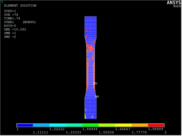

  7. Geben Sie nun in der Befehlszeile PLESOL, SVAR, 1 ein, um SVAR1, den Bruchzustand des Verbundbauteils, zu überprüfen. Der Wert von 1.0 bedeutet, dass das Verbundmaterial nicht ausgefallen ist. Ein Wert von 2.0 bedeutet, dass das Verbundmaterial ausgefallen ist.
  8. Das Überwachen von SVAR1 während des Belastungsverlaufs zeigt, dass der Ausfall zwischen Schrittzeit = 0.73 und 0.74 sehr schnell fortschreitet.
