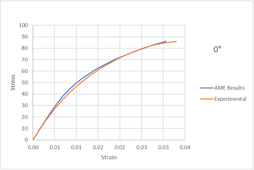

Wenn die Ausführung des Nachbearbeitungsskripts abgeschlossen wurde, wird eine Datei mit dem Namen coupon_ame_output.txt angezeigt, die die Spannungs-/Dehnungsdaten für das ASTM-Prüfstück enthält. Die Spannung wird berechnet, indem die Reaktionskraft durch die Querschnittsfläche des Prüfstücks dividiert wird. Die Dehnung wird berechnet, indem die Differenz bei Verschiebungen an jedem Ende des Anschnittabschnitts des Prüfstücks durch die ursprüngliche Länge des Anschnittabschnitts geteilt wird. Jetzt können Sie diese Daten in eine Tabellenkalkulation eingeben und mit den experimentellen Spannungs-/Dehnungseingaben für das Material Extron 3019 HS vergleichen.
Anmerkung: Das Python-Skript reagiert auf den Namen der Abaqus-ODB-Datei. Wenn die ODB-Datei nicht den Namen coupon_ame.odb aufweist, funktioniert das Skript nicht ordnungsgemäß. Wenden Sie sich an Autodesk, bevor Sie das Python-Skript ändern.
Wir können eine sehr gute Übereinstimmung zwischen den experimentellen Daten bei 0 Grad und den Ausgaben aus Advanced Material Exchange feststellen. Beachten Sie, dass Advanced Material Exchange ein spannungsbasiertes Ausfallkriterium verwendet, sodass die Tatsache, dass wir eine sehr ähnliche Bruchgrenze für jede Kurve erhalten, darauf vertrauen lässt, dass das Werkzeug zuverlässig verwendet werden kann.

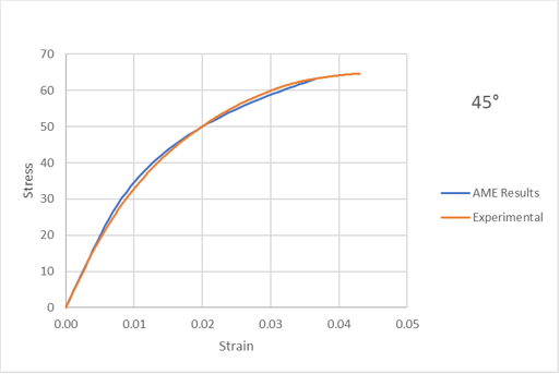

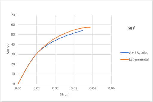

45- und 90-Grad-Kurven
Wir können nun die in diesem Lernprogramm beschriebenen Advanced Material Exchange-Schritte wiederholen und das Prüfstück mit dem interaktiven Ausrichtungswerkzeug um 45 und 90 Grad um die Z-Achse drehen, um es mit den experimentellen Daten an den entsprechenden Winkeln zu vergleichen.
Advanced Material Exchange erfasst zuverlässig die Plastizitätsreaktion für die 45- und 90-Grad-Kurven.
