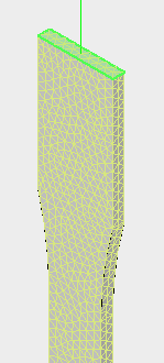

Erstellen einer Abhängigkeit
Wenn erzwungene Bewegungslasten als Verschiebungen angewendet werden, ist es in Nastran In-CAD erforderlich, dass in Richtung der Verschiebungsbelastung einen Abhängigkeit angewendet wird. So erstellen Sie diese Abhängigkeitslast:
  1. Klicken Sie auf Abhängigkeiten .
  2. Wählen Sie die Oberseite des Prüfstücks mit der angewendeten Verschiebungslast (Fläche<1 >).
  3. Stellen Sie sicher, dass nur das Kontrollkästchen der Komponente Ty aktiviert ist.
  4. Klicken Sie auf OK.
