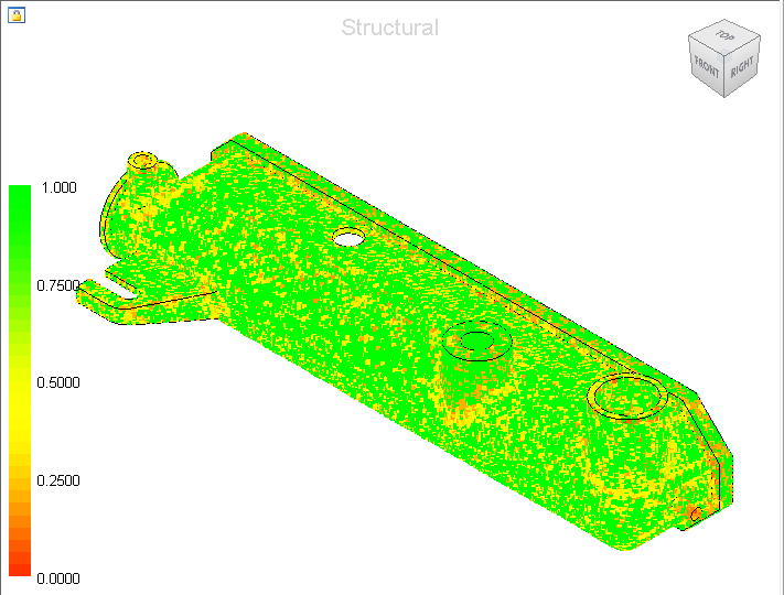

  1. Klicken Sie auf Start > Voransicht > Mapping-Eignungsdarstellung. Die Mapping-Eignungsdarstellung vermittelt eine Vorstellung davon, wie gut sich die Moldflow-Ergebnisse dem Berechnungsmodell zuordnen lassen. Weitere Informationen finden Sie unter Mapping-Eignungsdarstellung im Benutzerhandbuch.
    In der Mapping-Eignungsdarstellung oben lässt sich erkennen, dass der Großteil des Modells grün angezeigt wird, um darauf hinzuweisen, dass die Netzverfeinerung für die Zuordnung der Ergebnisse ausreicht.

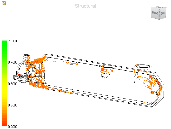

  2. Ziehen Sie die Pfeile an der Grenzwertskala zum Ermitteln von Bereichen, in denen eine potenzielle Strukturnetzverfeinerung erforderlich sein kann.
    Die Abbildung oben zeigt, dass sich die meisten potenziell problematischen Bereiche in der Nähe der Tankkanten und rund um die Tanköffnungen befinden. Dies sind die Positionen, an denen sich die Faserausrichtungen schnell ändern. Es wäre ein sehr feines Netz erforderlich, um diese schnellen Änderungen des Faserausrichtungstensors zu erfassen. Da wir nicht davon ausgehen, dass die Tankkanten oder -öffnungen für die Struktur ausschlaggebend sind, verfeinern wir das Netz nicht.
