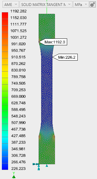

  5. Wählen Sie das Ergebnis FESTES TANGENTIALES MODUL FÜR MATRIX.
  6. Durchlaufen Sie die Analyse, und überwachen Sie das Matrixtangente-Elastizitätsmodul, während die Zugverschiebungslast auf das Prüfstück angewendet wird. Beachten Sie, dass die Werte in der Nähe der Bohrung wesentlich geringer sind als beim übrigen Prüfstück. Dies weist auf eine hohe Plastizität oder Materialerweichung hin. (Gezeigt bei Zeit = 0.57).

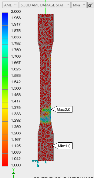

  7. Wechseln Sie nun zum Ergebnis VOLUMENKÖRPER AME-SCHADENSZUSTAND, um den Bruchzustand des Verbundbauteils zu untersuchen. Der Wert von 1.0 bedeutet, dass das Verbundmaterial nicht ausgefallen ist. Ein Wert von 2.0 bedeutet, dass das Verbundmaterial ausgefallen ist.
  8. Durch Überwachung des Schadenzustands während des Belastungsverlaufs kann man sehen, dass der Ausfall zwischen Schrittzeit = 0.57 und 0.58 sehr schnell fortschreitet. Es ist möglich, dass die Ausfallprogression bei Reduzierung der Belastung oder Erhöhung der Anzahl der Intervalle im Schritt besser erfasst werden kann.
