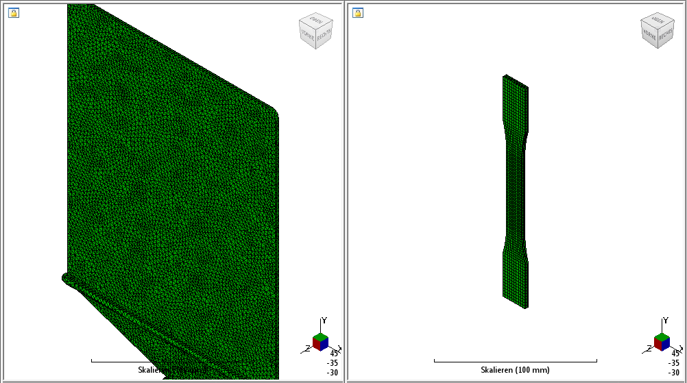

  2. Wenn das Dialogfeld Komponentenabgleich angezeigt wird, suchen Sie nach der Datei plaque.sdy. Nach Auswahl der Datei wird eine Vorschau der Platte angezeigt, in der Sie überprüfen können, ob das richtige Teil ausgewählt wurde. Klicken Sie auf Weiter.
  3. Suchen Sie die Datei coupon.cdb, und wählen Sie als Einheit Millimeter. Klicken Sie auf OK.
