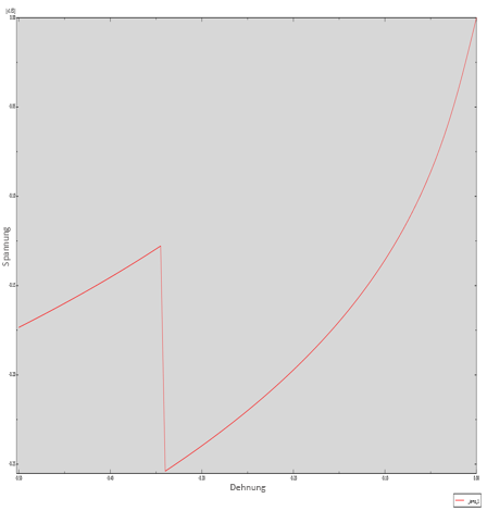

Um die Auswirkungen des Schlüsselworts *COMPRESSION zu verstehen, schauen wir uns die folgenden Beispiele an. Im ersten Beispiel wird das vorgegebene Druckverhalten verwendet.
*MATERIAL, NAME=CA-PLASTIC-1
*COMPRESSION, FAILURE=ON, NONLINEAR=ON
Wenn wir eine Spannungs-/Dehnungskurve für ein Modell mit einer Druckbelastung darstellen, sehen wir eine sehr typische Reaktion. Die Plastizität wächst an, je mehr Last angewendet wird. An einem gewissen Punkt fällt die Struktur aus, und sehen wir einen Spannungsabfall. Nach dem großen Spannungsabfall kann das Modell aufgrund der Kollision des ausgefallenen Materials erneut geladen werden.

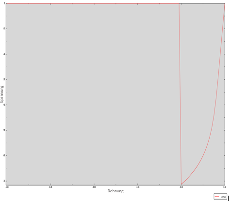

Im zweiten Beispiel wird die Nichtlinearität ist deaktiviert. Als Ergebnis wird die Zugplastizitäts- und Bruchmodelle verwendet.
*COMPRESSION, FAILURE=ON, NONLINEAR=OFF
Die Spannungs-/Dehnungskurve zeigt jetzt eine Reaktion, die typisch für einen Zugfehler ist. Die Plastizität wächst erneut an, aber wenn das endgültige Versagen der Struktur eintritt, verringert sich die Verbundstoffsteifheit auf einen sehr kleinen Wert (1E-06 vorgabemäßig). Dies zeigt sich in den großen Spannungsabfällen.
