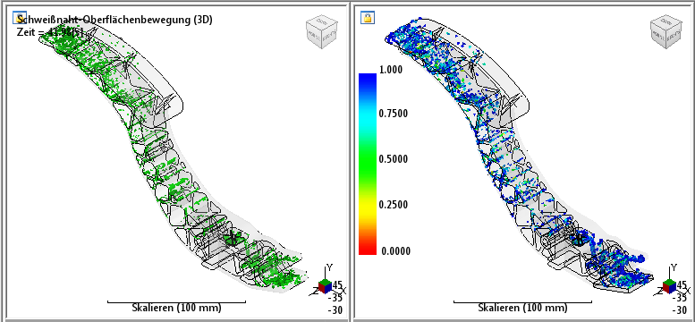

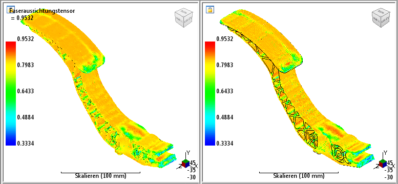

  1. Wechseln Sie zur Registerkarte Start, und klicken Sie auf (Start > Zuordnung > Ergebnisse).
  2. Drehen Sie das Modell nach Bedarf, um die zugeordneten Ergebnisse zu überprüfen.
  3. Wechseln Sie zu der Schweißoberflächenansicht (Start > Ergebnisse anzeigen > Schweißoberflächen), um zu sehen, wie die Schweißnahtoberflächen dem Strukturmodell zugeordnet wurden.
