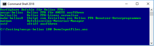

Helius PFA installiert eine Windows-Stapeldatei. Dadurch ist es einfach, ANSYS mit Helius PFA unter Verwendung einer ANSYS-Eingabedatei aus der Befehlszeile auszuführen.
Diese Datei befindet sich unter HPFADIR\bin\ansys-helius.bat und kann mit einem Texteditor an Ihre spezifischen Anforderungen angepasst werden. Um diese Datei auszuführen, führen Sie diese Schritte aus (siehe folgende Abbildung):
  1. Speichern Sie die ANSYS-Eingabedatei mit einer ANS-Erweiterung.
  2. Öffnen Sie die Helius PFA-Befehlsshell über den Desktop oder das Startmenü.
  3. Ändern Sie das Verzeichnis in das Verzeichnis mit der Datei, die Sie in Schritt 1 gespeichert haben.
  4. Führen Sie den Job mit dem folgenden Befehl aus:
    ansys-helius VERSION FILE
    wobei VERSION die Version 170, 171, 172 oder 180 ist, je nach ANSYS-Zielversion, und FILE der Name der Eingabedatei ist, die Sie in Schritt 1 gespeichert haben.
