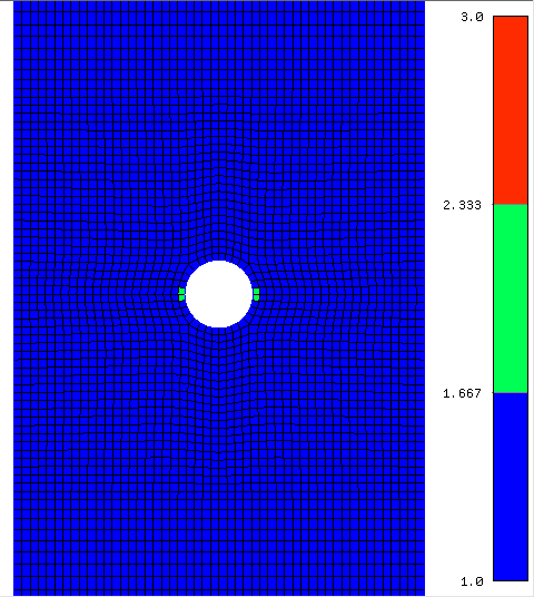

Da der Wert von PFA Schadenszustand ein diskreter reeller Wert zwischen 1 und 4 ist, ist es nützlich, die Einstellungen für das Konturendiagramm so zu ändern, dass jeder diskreten Ganzzahl von PFA Schadenszustand eine eindeutige Farbkontur zugeordnet wird. Bei diesem Modell, bei dem PFA Schadenszustand die Werte 1.0, 2.0 oder 3.0 annehmen kann, passen Sie die Anzahl der Konturebenen so an, dass nur drei Farben angezeigt werden.
  1. Klicken Sie auf Setup > Vorgabeeinstellungen.
  2. Wählen Sie Nachverarbeitung.
  3. Ändern Sie die Anzahl der Konturebenen in 4 und ändern Sie den Konturtyp in Fringe.
  4. Passen Sie die Farbleisten wie erforderlich an, sodass 1.0 = Blau, 2.0 = Grün und 3.0 = Rot ist.
  5. Ändern Sie die Datenkonvertierung in Wert der Mitte und deaktivieren Sie das Kontrollkästchen Beschriftungen anzeigen.
  6. Klicken Sie auf OK.
  7. Klicken Sie mit der rechten Maustaste in das Ansichtsfenster, und aktivieren Sie Elementkanten.
  8. Klicken Sie mit der rechten Maustaste auf PFA SCHADENSZUSTAND in der Strukturansicht, und wählen Sie Min/Max-Werte aus. Ändern Sie die Max-Werte in 3, und klicken Sie auf Anzeige.
Wir sehen, dass Inkrement 26 den erste Matrixausfall in der Platte darstellt (PFA Schadenszustand = 2).

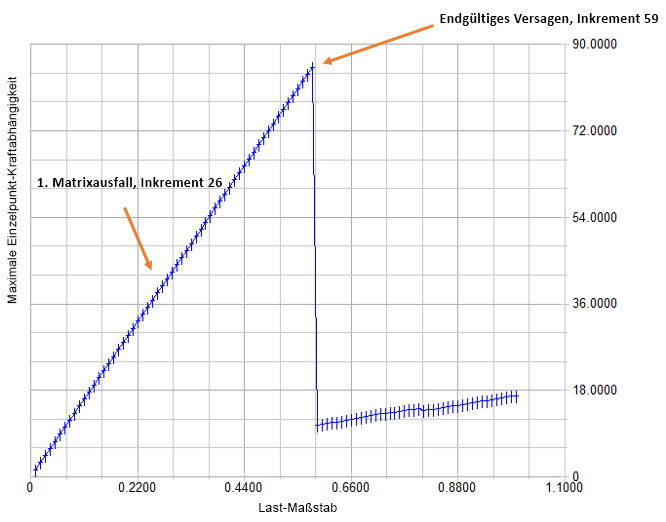

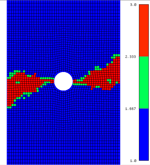

Wiederholen Sie die oben genannten Schritte, um zu untersuchen, wie sich das Versagen durch das Modell verbreitet. In Inkrement 59 hat sich das Faserversagen für alle lasttragenden 0-Grad-Lagen über die Breite der Platte ausgebreitet. Wenn wir PFA SCHADENSZUSTAND mit der Darstellung der maximalen punktbezogenen Abhängigkeitskraft bezogen auf den Last-Maßstab vergleichen, können wir das Gesamtversagen für die Platte identifizieren. Beachten Sie, dass das Gesamtversagen deutlich nach dem anfänglichen Matrixversagen im Modell eintritt.
