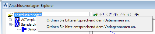

Der Anschlussvorlagen-Explorer
Zeigt eine Liste aller in \ProgramData\Autodesk\Advance Steel 2018[KÜRZEL DER INSTALLATIONSSPRACHE]\Shared\ConnectionTemplates benutzerdefinierten Verbindungen an.
Im Anschlussvorlagen-Explorer haben Sie folgende Möglichkeiten:
Der Anschlussvorlagen-Explorer bietet Sortieroptionen, mit denen Sie einen Anschluss problemlos finden können.
Der Zugriff erfolgt über die folgenden Befehle:
