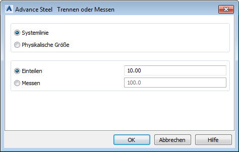

Dialogfeld Trennen oder Messen
In diesem Dialogfeld können Sie die Optionen für die Erstellung von Fangpunkten auf einem Träger konfigurieren.
Zugriff auf den Befehl
Werkzeugpalette Werkzeug: (Teilen oder Messen).
Befehlszeile: _AstM9CommDivideOrMeasure
Systemlinie
Das gesamte Systemlinie wird geteilt. Kürzungen, Verlängerungen und andere Bearbeitungen werden nicht berücksichtigt.
Physikalische Größe
Nur der physische Träger wird geteilt. Die vorhandenen Bearbeitungen werden berücksichtigt.
Einteilen
Teilt den Träger in eine definierte Anzahl von Segmenten.
Messen
Teilt den Träger in Segmente einer bestimmten Länge.
