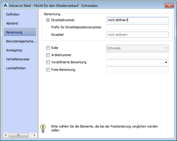

Dialogfeld Schrauben: Registerkarte Benennung
Auf dieser Registerkarte des Dialogfelds Eigenschaften können Sie die in Stücklisten anzuzeigenden Informationen definieren und die Eigenschaften wählen, die bei der Positionierung berücksichtigt werden sollen.
Option Beschreibung
Benennung
Einzelteilnummer
  • Definiert die Einzelteilnummer, die dem Element zugewiesen wird.
  • Die Kontrollkästchen vor der Einzelteil- und der Hauptteilnummer können nicht geändert werden. Sie geben nur an, ob das Element ein Hauptteil oder ein Anbauteil ist. Mit dieser Nummer wird das Element in Materiallisten aufgeführt.
Präfix für Einzelteilpositionsnummer Definiert das Präfix für die Einzelteilnummer. Mit dem Werkzeug Präfix ändern können Sie das Präfix ändern.
Einzelteil
  • Wenn die Methode Mit Zeichnungsnummer verwendet wurde, zeigt dieses Feld den Einzelteil-Zähler an.
  • In den nächsten Feldern können Sie die Informationen eingeben, die in der Stückliste angezeigt werden sollen.
Modellrolle Weist die Rolle im Modell zu. Sie wird z. B. bei der Zeichnungserstellung berücksichtigt, um eine Darstellung, eine Bemaßung und einen Beschriftungsstil zuzuweisen.
Artikelnummer Definiert die Artikelnummer des Elements.
Vordefinierte Bemerkung
Um eine vordefinierte Bemerkung hinzuzufügen, greifen Sie auf die AstorBase-Datenbank zu, die sich im Ordner ...\ProgramData\Autodesk\Advance Steel 2018\[ERWEITERUNG FÜR INSTALLATIONSSPRACHE]\Steel\Data befindet.
Öffnen Sie die Datenbank mithilfe von SQL Server und konfigurieren Sie die Benennungen in der Tabelle Notes:
Freie Bemerkung Andere Anmerkungen in Bezug auf das Element.
