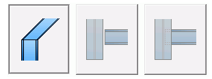

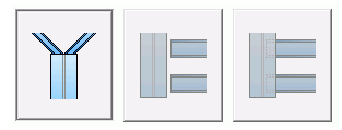

Modell einer benutzerdefinierten Verbindung
Ein Anwenderanschluss ist eine benutzerdefinierte Kombination von verschiedenen grundlegenden Elementen, die einzeln oder als Bricks für eine Verbindung mit einem, zwei oder drei Profilen gezeichnet werden.
Zum Erstellen einer Anwenderanschlussvorlage müssen Sie sowohl die Elemente modellieren, die durch den Anschluss verbunden werden sollen, als auch diejenigen, die vom Anschluss erstellt werden sollen. Sie können alle verfügbaren Modellierungsmethoden in Advance Steel verwenden:
