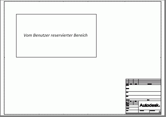

  2. Erstellen Sie die Kontur des reservierten Bereichs aus verschiedenen AutoCAD®-Optionen, beispielsweise geschlossenen Polylinien, Rechtecken, Kreisen usw. Im folgenden Beispiel wird ein Rechteck verwendet:

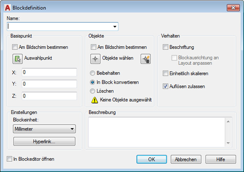

  3. Nachdem der Bereich definiert ist, wandeln Sie ihn in einen AutoCAD®-Block mit einem bestimmten Namen um, der von Advance Steel mit dem Befehl BLOCK als reservierter Bereich erkannt werden kann.
  4. Geben Sie im Dialogfeld die folgenden Informationen ein:
    • Name: ADVANCESTEEL_RESERVED_AREA
    • Basispunkt: Eine der Ecken des Bereichs
    • Objekte: Wählen Sie das reservierte Bereichsobjekt (in diesem Beispiel: das Rechteck) aus.
  5. Klicken Sie auf OK.
    Der Block wird erstellt.

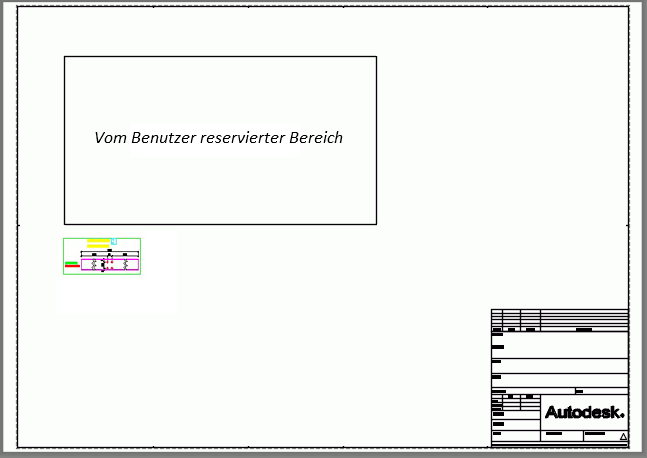

Wenn dieser Prototyp verwendet wird, um eine Zeichnung zu erstellen, wird der Bereich in dem Rechteck nicht für die Zeichnungsanordnung verwendet und die erste Detailansicht wird auf der linken Seite bzw. in der ersten Spalte unter dem Rechteck erstellt:
Anmerkung: Das Rechteck, das den vom Benutzer reservierten Bereich definiert, kann in der Prototypdatei auf einen ausgeblendeten Layer verschoben werden, um zu vermeiden, dass es in den erstellten Zeichnungen sichtbar ist. Das Verschieben auf einen ausgeblendeten Layer hat keinen Einfluss auf die Funktionalität.
