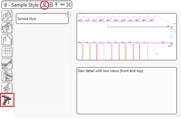

Häufig gestellte Fragen: Wie kann ich in der Werkzeugpalette Zeichnungsstile eine benutzerdefinierte Stilkategorie hinzufügen?
Verwenden Sie die Datenbank AstorCurrentAddIn in den Management Tools, um Ihre benutzerdefinierten Inhalte in die Werkzeugpalette Zeichnungsstile einzufügen.
Zum Hinzufügen benutzerdefinierter Inhalte – beispielsweise des Kategoriebilds (aktiv oder inaktiv), des Beschreibungsbilds oder des Beschreibungstexts – zur Werkzeugpalette Zeichnungsstile müssen Sie mit der Datenbank AstorCurrentAddIn arbeiten und die Informationen in die entsprechenden Tabellen eingeben.

  6. Rufen Sie in der Datenbank AstorCurrentAddIn die Tabelle DetBaseCategories auf, und geben Sie den Kategoriebild-Dateinamen Ihrer PNG-Dateien (aktiv und inaktiv) in die Spalten Image und ImageInactive für den neuen Zeichnungsstil-Kategorieeintrag ein.
  7. Rufen Sie in der Datenbank AstorCurrentAddIn die Tabelle DetailMasterTable auf, und geben Sie den Kategoriebild-Dateinamen Ihrer Stilbeispiel-PNG-Datei in die Spalte ExamplePicture ein.
  8. Rufen Sie in der Datenbank AstorCurrentAddIn die Tabelle DetailMasterTable auf, und geben Sie den Beschreibungstext für den Stil in die Spalte HelpText ein.
  9. Speichern und schließen Sie die Datenbank, starten Sie Advance Steel neu, und öffnen Sie die Palette Zeichnungsstile, um die neue Kategorie anzuzeigen.
    Anmerkung: Vergewissern Sie sich, dass die Kategorie Benutzer in der oberen rechten Ecke der Palette ausgewählt ist.
